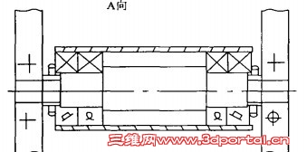

- P! I  c2 }( E& c各位前辈:
, w" I4 Q& a6 U  {  @9 a    轴上零件(2个轴承),是什么轴承啊?其连接关系又是什么?望高手赐教....

应该是圆锥滚子轴承和角接触轴承
发表于 2010-8-14 15:08:01 | 显示全部楼层 来自: 中国贵州毕节
外面的是向心推力轴承,主要起承受轴向力的作用;里面的是角接触滚珠轴承,主要承受径向力的作用。

谢谢楼主  那它们安装需要注意些什么?啊 (比如推力轴承一个圈内径大,一个圈内径小。安装的时候内径大的圈朝外?)
发表于 2010-8-14 19:36:49 | 显示全部楼层 来自: 中国台湾
外圈靠大轴端是小孔
发表于 2010-8-15 09:15:57 | 显示全部楼层 来自: 中国浙江绍兴
4# liqiangproe % e5 _/ p6 {$ A, n
推力轴承一个圈内径大,这个圈外径与轴承座孔是过渡配合,是相对于轴不转的座圈。内径较小的圈外径也较小,内孔与轴配合,是根轴一齐转的座圈。& \8 R# R* _$ [$ `6 _# |
楼主的图中是两个深沟轴承和两个圆锥滚子轴承,既可抵消径向力又可抵消轴向力。

' F1 [/ q, b/ b: V* d内径较小的圈外径也较小,内孔与轴配合,是根轴一齐转的座圈?
" b3 B% [3 ?  h( q& d: ~此配合为间隙配合?
; {3 G" f% X0 I8 E  d" x8 k0 F5 S! ^内径较大的圈外径也较大,内孔与轴配合,是根轴一齐转的座圈。此配合为过盈配合?

内径较小的圈外径也较小,内孔与轴配合,是根轴一齐转的座圈? 0 K0 y( ?8 @4 o/ Y1 `
此配合为间隙配合?  ~. ?& i! r9 d1 B+ O  T
) c  _8 q7 Q' N% Sliqiangproe 发表于 2010-8-15 13:08 http://www.3dportal.cn/discuz/images/common/back.gif
# W. F, B" m. {% A2 l前一句是对的,座圈内孔与轴配合,一般是过渡配合或过盈配合,外径与轴承座内孔有较大间隙。8 K+ b9 z6 j9 U; H9 T$ f( k, \- E' V3 p
后面一句不对了,是座圈外径与轴承座孔的配合,是过渡配合或过盈配合,内径与轴有较大间隙。
