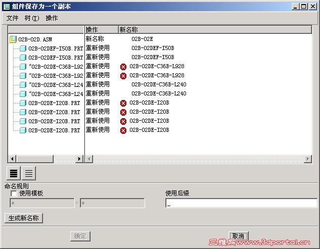

[求助] 组件另存副本,零件被标了红叉
发表于 2010-8-14 14:07:35 | 显示全部楼层 |阅读模式 来自: 中国北京
组件另存副本,零件想全部复用,却被标上红叉,而且有的标,有的不标
3 Y" H* t" t0 F' Z$ d, K5 j
/ P' p. S3 p. S5 U. N见图,这是砸回事( d5 n: j# C5 z$ k6 k- O0 Y( p$ S+ y
6 k- o  G3 l6 A/ W1 t- W3 K# J
2 |# l# N$ @, j6 j% P* p* s
 楼主| 发表于 2010-8-14 14:19:26 | 显示全部楼层 来自: 中国北京
又仔细看了下,两个 被红叉的零件有一个共性
( n9 p4 S$ R' V4 b- ]& k就是在组件里实体切除了
5 _4 W- E) ~% t
' }' J! L0 g' C" R( ]# J# Y这有办法解决么
发表于 2010-8-14 15:01:42 | 显示全部楼层 来自: 中国湖南株洲
全选重新命名,因为内存里面存在同样的零件,所以出现红色的×
: l% R. \3 x& e9 u6 h8 _$ Z
, t: i( `; R2 d& {5 C) H5 ~最好是用”备份”处理!
 楼主| 发表于 2010-8-14 18:23:07 | 显示全部楼层 来自: 中国北京
全选重新命名,因为内存里面存在同样的零件,所以出现红色的×  \5 u8 t" ]/ z% e- Z7 m: E# z
4 K( b  [* u) l% [+ Q1 X9 Y( B
最好是用”备份”处理!
+ i% ^3 X' n* ]9 q3 s% ?0 fzmorphis 发表于 2010-8-14 15:01 http://3dportal.cn/discuz/images/common/back.gif
( H! ]$ e1 D" e5 Z# a
% ^: m% e; v7 z& r+ ]3 ?" E  w) h/ f% T% K% ~& n0 h" w. B2 m" D
备份不行,这两个最终还要组装到更大的组件里去
" m, @: ~9 D7 I9 r. M1 m
6 x2 F3 |9 H: V( F# ^* m
' V" N- W( V5 K4 E& }+ j/ L( [我觉得是组件里含有一种切除的关系的信息,因为我新建一个空的组件再把其中两个零件装进来是没问题的4 D* o* i5 z8 ^: `& `9 R
6 S" f- O7 m. A那如何在另存副本的同时,在副本里去掉切除的信息
发表于 2010-8-14 19:55:09 | 显示全部楼层 来自: 中国广东东莞
这没有什么问题。使你在打开装配model以后有对这两个零件进行了更改。所以有红XX出现。如果更改是你所要的则继续save as即可,且改动过的零件model会存到新的目录内。而没有改的重新使用的modles则不会存到新目录,包括标准件。如不需要则打开装配model后直接save as即可。如models不改名且不带图纸用backup更快。
 楼主| 发表于 2010-8-15 14:50:41 | 显示全部楼层 来自: 中国北京
这没有什么问题。使你在打开装配model以后有对这两个零件进行了更改。所以有红XX出现。如果更改是你所要的则继续save as即可,且改动过的零件model会存到新的目录内。而没有改的重新使用的modles则不会存到新目录,包 ...4 `" H+ T. b" Q7 u: U: R6 {
tangcarlos3d 发表于 2010-8-14 19:55 http://3dportal.cn/discuz/images/common/back.gif
) b/ |: C- c5 V$ S2 l/ f
; m- Q7 K, S+ c+ M' N! O5 Z
& O+ w1 F: {- B* B' m跟这个没关系,不更改也有红叉/ K- H2 v2 Q% T) m3 D
红叉是因为组件里有元件间的切除,组件A另存为B时,proe可能认为里面的零件切除参照应该从A改为B,也需要另存一个文件# N0 O8 c! Z! B# O; @# }, N' t/ z4 Q
( l  y8 M, U/ [我估计如果要去掉红叉叉6 g9 m. E! f- y) T% ^# G9 V3 y( K
需要在A另存B时,B里去掉切除的关系,不知道PROE有没有提供这个功能
发表于 2010-8-15 21:25:39 | 显示全部楼层 来自: 中国广东东莞
你用的如果是5.0版本的,则是有红X的零件的特征有问题。如打装配图model时如果找不到有关的model时,model命字还在模型树上,但前面有红X。你也可能是这种。
发表于 2010-8-15 21:55:07 | 显示全部楼层 来自: 中国上海
有一个办法可以解决,就是你点保存后会有另一个版本的装配体,如asm.1   asm.2等,你把其中一个改名就行了。
 楼主| 发表于 2010-8-16 08:58:59 | 显示全部楼层 来自: 中国北京
你用的如果是5.0版本的,则是有红X的零件的特征有问题。如打装配图model时如果找不到有关的model时,model命字还在模型树上,但前面有红X。你也可能是这种。1 g6 P. e0 P0 X8 @
tangcarlos3d 发表于 2010-8-15 21:25 http://3dportal.cn/discuz/images/common/back.gif
) E! q8 q; @0 `0 s- Z- Q2 ?7 L8 I
跟这个也没关系
发表于 2010-8-16 10:46:17 | 显示全部楼层 来自: 中国广东中山
不用说太多,只在在这个窗口下方使用后缀生成新名称就可以了,所有配件都备份到你指定的位置上,下次打开就是完整的。
发表于 2011-5-26 07:06:06 | 显示全部楼层 来自: 中国江苏徐州
我也遇到了同样的问题,而且有些组件即使取了 新的名字,仍然保存不了
