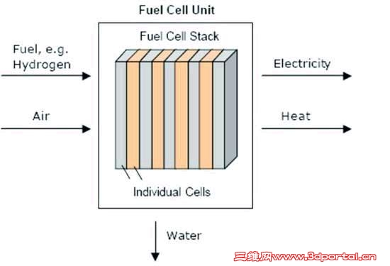

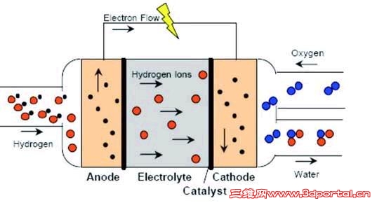

5 {% N( @9 Y) ]! t; k0 f  理论上,燃料电池(Fuel Cell)并不是电池,只是把燃料(例如氢气)和氧化剂通过电极反应直接生成电流的装置,由于它的生成物是水,因而具有相当的环保优势。燃料电池的典型结构就是层迭电池单元的堆栈(Stack),一个堆栈可以包含多个单独的燃料单元(图1)。而每个单元的基本结构与电解水装置相类似,包含2个正负电极(阳极和阴极),电解质以及催化剂。阳极为氢电极,阴极为氧电极,阳极和阴极上都含有一定量的催化剂,目的是用来加速电极上发生的电化学反应。以氢氧反应为例,在阴极催化剂的作用下,一个氢分子分解成2个氢离子,同时释放出2个电子,由于阻隔膜对电子的过滤作用,电子无法通过电解质只能绕行,从而形成电流。而氢离子可以顺利通过电解质达到阴极和空气中的氧原子反应生成水(图2)。
: E8 {+ z3 ~/ F5 v  r2 v/ h5 u2 @+ b. K1 B4 x1 Y
6 X$ T! }' R+ o' G                            图1 燃料电池的基本结构
: \: S5 J3 h" M' Q# p) y 2.jpg 5 k4 a4 }6 g# S+ @2 `: K
" ^' P( n- s1 j) f  k3 K7 H, a' U; Z* V0 e! w                              图2 燃料电池的基本工作原理

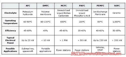

% H+ [% n1 n* S$ E从工作原理不难看出,催化剂、电极、隔膜和电解质是燃料电池的主要材料。各种燃料电池工作原理基本相似,其分类是由电解质的材料决定的。目前广泛研发的燃料电池有质子交换膜燃料电池(PEMFC)、直接甲醇燃料电池(DMFC)、碱性燃料电池(AFC)、磷酸盐型燃料电池(PAFC)、熔融碳酸盐型燃料电池(MCFC)、固体氧化物燃料电池(SOFC)等。另外,由于工作温度和发电功率的不同(表1),燃料电池的应用领域也可以分为四种:便携式电子产品,包括笔记型计算机、数字相机、手机、PDA等;住宅发电,既是住宅或备用电源;运输交通工具,汽车、巴士等;大型发电大楼发电、小型及大型发电厂。

/ m# j+ V; f& i% \% ]  3.jpg
; M: W. M( D3 F/ W" a                                         表1  各种燃料电池的性能比较 ( e6 {; h) N5 z; \
                                         资料来源:Fuelcelltoday.com $ H" w, }! e8 c$ y5 v$ E

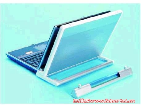

- O: Z! m" J' N% i1 @                    富士通采用DFMC作燃料电池的笔记本电脑 " L7 o% r3 M9 L! r
                     图片来源:Fuelcelltoday.com , S7 Q$ p& n* J  i; N' G
  另外从表1的对比可以看出,DMFC的功率密度是几中技术中最低的一种。这是因为内部甲醇重组产氢无可避免地使原有燃料电池电力因内部消耗(Over Potential)而衰减其输出功率,例如PEMFC的功率密度可达250~1000mW/cm2(因燃料成分与操作条件而异),DMFC的功率密度却只有25~100mW/cm2左右,两者相差近达10倍,因此功耗越大的移动应用(例如:笔记本电脑)对DMFC越不利。

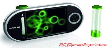

3 v0 R2 d6 H7 V) M1 u  5.jpg  2 R( O2 |/ u7 i0 p+ }" o
                       日立的PDA和使用的燃料电池
4 H& V+ y/ j) U; u                        图片来源:Fuelcelltoday.com
