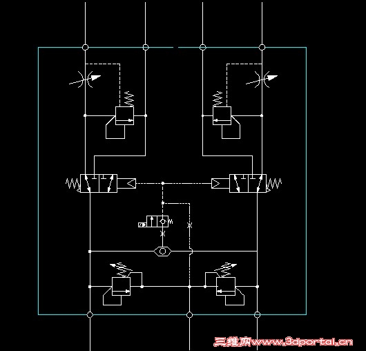

各位帮我分析一下这个液压原理的功能,并帮我选型,谢谢

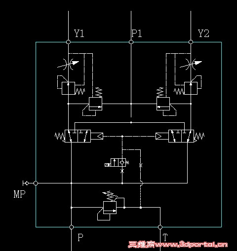

1# bsavage
) T' B6 f  L) M: s% h/ l4 P该系统用于挖机改造,P口为进油,P1口接原系统。Y1,Y2分别为原系统增加的空压机和钻杆旋转,当电磁阀切换系统前,Y1,Y2需要比较固定的流量提供空压机和钻杆,剩余流量回原系统。   电磁阀切换后,所有的有全部回原系统。
) h9 E3 I4 N: K# B! ~! M) Z      昨天我没有考虑到当空压机或钻杆压力过低的情况,现在增加一个定差减压阀。
2 k; ?; t7 L0 J% ]       就现在的原理图请各位帮忙分析一下还有什么遗漏或者不能实现的地方,谢谢
 楼主| 发表于 2010-8-18 18:25:26 | 显示全部楼层 来自: 中国江苏泰州
兄弟们,帮帮忙吧
发表于 2010-8-19 20:57:08 | 显示全部楼层 来自: 中国重庆
楼主加了定差减压阀,好象还是不能解决当空压机或钻杆压力过低时的问题,定差减压阀是长开的,压力过低,节流阀前后的压差会比较小,因此流量会不稳定,应该想办法把系统压力提高,加顺序阀行不?陋见,希望大家多发表意见。
发表于 2010-8-24 17:25:15 | 显示全部楼层 来自: 中国江苏徐州
楼主加了减压阀和节流阀联合起来,应该起到压力补偿的作用了,再就是把负载压力反馈到了溢流阀上,原理上用起来问题应该不大,只是系统具体元件参数要匹配好才行。有条件可以先仿真一下看看
