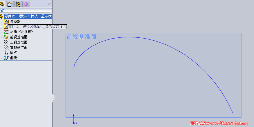

这是生成的渐开线,但是齿廓的引导线没法生成!
