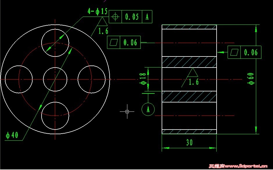

各位同行:
2 ^/ B4 u  T. s" I! j  现接到一活,如图所示:' Z& ~) ]/ k8 }, X
  加工到最后工序钻孔时候,采用加工中心加工4-直径15的孔,可检测结果位置度有0.15,不知道为什么? 请高手赐教。( g2 l( n  T- F' i! c
  若设计钻模,该用盖板式还是回转式或者其他?
5 j+ C" R: P9 V" _3 }9 ^7 A4 Y  u  材料45,批量
发表于 2010-8-14 22:26:11 | 显示全部楼层 来自: 中国江苏无锡
加工中心加工应该没问题的。
  {; O4 h7 S- ?1、加工保证底平面与中孔垂直度(一次装夹加工完成,保证定位基准的位置精度);
# p. M9 G& R5 m( @9 o+ z2、提高中孔精度,用其定位;6 d- |* z# P8 H3 Z6 i8 Z3 n
3、加工四孔时,要点中心,因四孔精度不高,钻扩铰足够了,应该不成问题。

发表于 2010-8-15 06:42:39 | 显示全部楼层 来自: 中国辽宁大连
该件的位置度达不到要求,对40mm直径的孔,位置度0.5mm来看,要求不高,达不到要求的主要原因是加工工艺的问题,如果是立式加工中心主轴动,工作台固定,则,主轴的零点没有找准,如果是工作台动,则是工作台的对心误差太大;

 楼主| 发表于 2010-8-15 12:59:00 | 显示全部楼层 来自: 中国四川资阳
加工采用虎钳装夹,用百分表找正直径18的圆心,从而确定编程零点.就这样做的,但是还是达不到要求..
发表于 2010-8-15 13:16:27 | 显示全部楼层 来自: 中国辽宁大连
发表于 2010-8-15 14:11:18 | 显示全部楼层 来自: 中国上海
校孔时机床移动方向和加工时机床移动的方向是否一致(丝杠间隙除掉没有),先钻中心孔再钻孔,钻孔速度慢一些,否则钻出的孔上下孔距不一致。

发表于 2010-8-15 20:13:47 | 显示全部楼层 来自: 中国山东烟台
这个就不要考虑钻模了,因为这个公差就是钻模的精度,这个一般就是加工中心加工了,别的都不行
发表于 2010-8-15 20:21:16 | 显示全部楼层 来自: 中国江苏无锡
由于该位置度Φ0.05公差其中包含了孔的直径分布误差、相互间隔90°误差和孔对底面的垂直度误差,所以要使用钻模批量生产难保证的,不推荐。
发表于 2010-8-15 20:27:11 | 显示全部楼层 来自: 中国江苏无锡
另外,补充一点:你要分析目前不合格零件的状态,这会找到原因的,不要盲目改变工艺。加工中心加工此零件不会有问题的,肯定有哪个环节出了问题!

发表于 2010-8-18 22:08:41 | 显示全部楼层 来自: 中国北京
我感觉是你的定位面有问题了,你是用虎钳装卡后,塞棒A基准找正后,看孔的垂直怎么样了。建议你底面和A基准定位,做一简单工装,然后找正A孔,位置度应该没问题,当然如果机床本身精度达不到,那说什么也没用!
