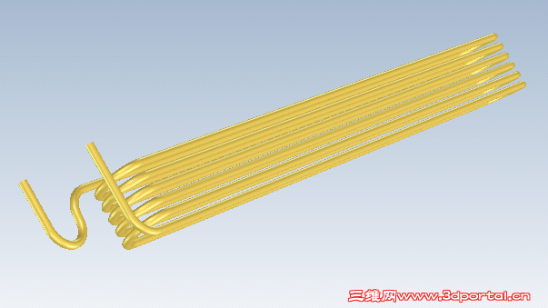

求实体设计中“盘管”的作法或教程,请有识之士不吝赐教!谢谢!

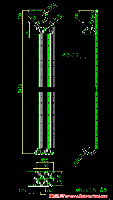

 楼主| 发表于 2010-8-18 17:25:39 | 显示全部楼层 来自: 中国广东广州
本帖最后由 gzhbzz 于 2010-8-18 17:28 编辑 , r- c, [+ D# G  o
0 P5 K% _  T/ C楼上说的是,现在补上一图,请各位不吝赐教!谢谢!

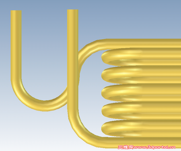

发表于 2010-8-19 13:34:12 | 显示全部楼层 来自: 中国浙江金华
本帖最后由 123456bbs999 于 2010-8-19 13:41 编辑 . y* ~% a' b/ t
* P5 i& u4 k) i; }0 w, [! h 是不是这样的,大概画了一下。没有按尺寸。楼主可以参考设计树重新画。

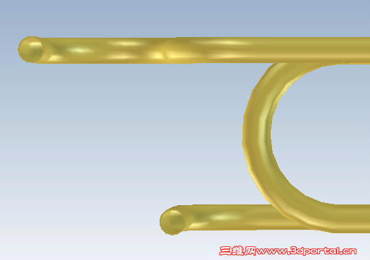

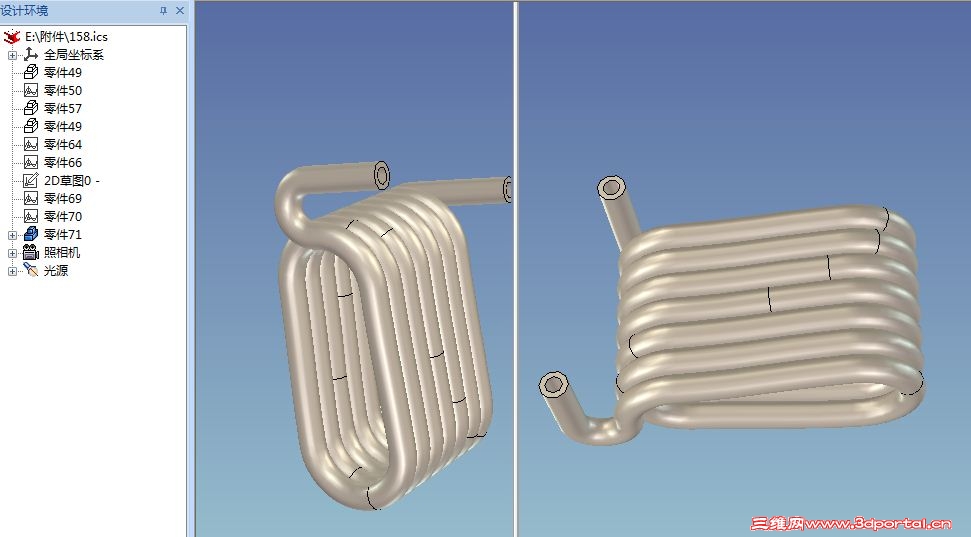

你的二维图纸上14度好像少个基准,只有14度和尺寸91好像不够。我也贴个图吧,用三维曲线导动做的,供参考。# s7 c7 e( U; W0 V8 z+ y

本帖最后由 hejiangcao 于 2010-8-23 10:57 编辑 0 c1 ~  l& e0 x6 q
" g' I$ H/ p6 }' Y/ f将我的源文件上传供你参考: 盘管.part1.rar (1.91 MB, 下载次数: 39)
