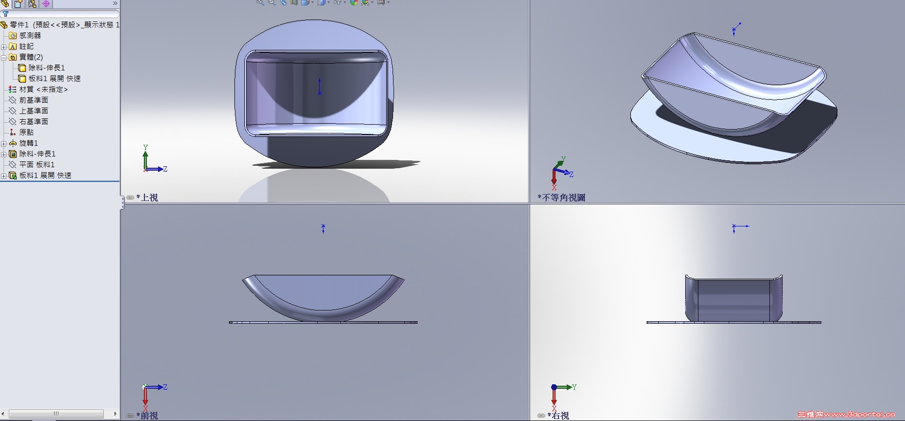

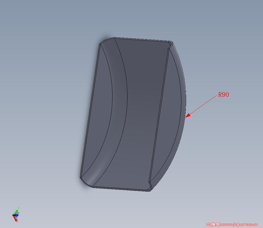

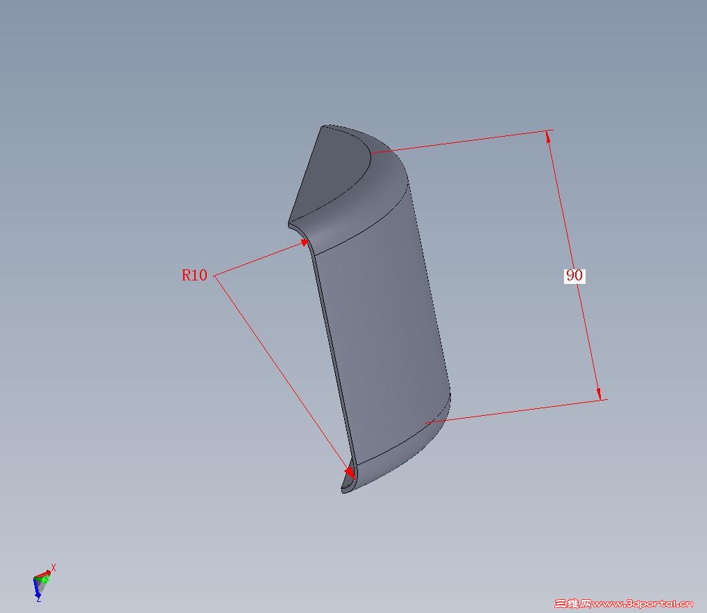

请各位高手指点下,我这个是冲压件,请问怎么画才能展开呢?
发表于 2010-8-15 06:46:25 | 显示全部楼层 来自: 中国台湾
這種引申造型SW目前無法展開的% H! G* B' A& c3 `" A& m" b& _
利用外掛試試看~
发表于 2010-8-15 09:12:41 | 显示全部楼层 来自: 中国江苏无锡
冲压件在冲压过程中存在不规则的塑性变形,不能展开,即使某些能展开,也已不是冲压前的材料形状

冲压件展开,还是冲压前的平板形状

7# horseshoe 兄弟啊说我见识短,这句应该用在你身上最合适,我是有现成模具而且只是成型模,不是落料成型一副模,下料是数控机床下料,然后再去成型,1.5的冷轧钢板,为了这东西不可能再去开副模,懂我的意思了吗?

用Logoprees3可以展开。。
发表于 2010-8-17 19:37:56 | 显示全部楼层 来自: 中国浙江绍兴
10# cyswoaini * \2 u- z8 j4 m* Z' r* j0 S
这东西先成型再落料吧。
发表于 2012-11-5 15:57:17 | 显示全部楼层 来自: 中国广东东莞
3DQuickForm
