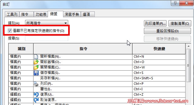

我想你應該是要先確認自己的快捷鍵設定才對

在SW中,E,V,X都是过滤键。如果你不喜欢,可以在自定义——键盘里边把它们取消掉。删除按DEL键就可以了。
