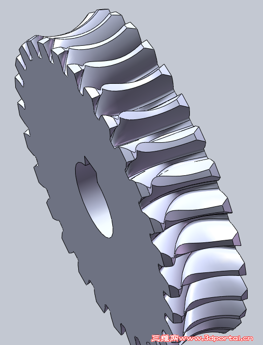

$ k# b, T2 w; g" t* G; T首先谈一下GearTrax这个插件!
+ p  p! a$ Y/ |% e( X3 B' Z3 y/ R  u& a插件功能很强大,只需要输入几个齿轮的参数就能生成一个齿轮,效率的确提高了不少!1 f7 N" M0 y  p" b5 V
但是这个软件还有很多需要完善的地方,首先很多需要输入参数都是英文的,即使有汉化破解版的,也有很多英文需要重新翻译!- B6 K8 ]* s* z
这些英文的专业性很强,不容易理解!
( U" k/ W+ y( [: U; O- G其次从软件生成的精度来说不是很高,就例如蜗轮和蜗杆来说,不管怎么样装配都有干涉,后来查看原因,发现时生成的蜗轮轮齿有毛病!6 @& @7 d- G8 C8 @
蜗轮在不同法向剖面内的轮廓各部相同,因此不能用扫描切除!而软件正式用的扫描切除!这样生成的蜗轮也能用来仿真,不过是不能用来做分析的!
" D  Q+ m) `- [. E关于迈迪这个软件生成的蜗轮也不准确,在齿廓放样得时候的缺少放样引导线,造成齿廓的严重变形!
3 r/ m5 Q1 i: v9 y8 \! |1 a
正确的画法是要建立多个轮廓和相应的引导线,依照轮廓垂直与引导线的条件,放样生成轮齿,然后阵列!; e5 n! m8 B, S2 }' \* I7 @
这只是我个人的一点见解,请高手赐教!O(∩_∩)O~2 {/ R: g) o( w; i8 X/ Z6 K2 s
在画涡轮的当中齿廓引导线的方程还需要研究,有兴趣的朋友一起研究!
5 j5 s& |/ _4 o( U) Q5 D我的QQ号码:3780766015 M) E4 q+ V: R. [8 E* v: {
一起学习,一起交流,一起进步!
* |) u1 x+ g0 C
这个是迈迪插件生成的蜗轮,轮齿齿廓变形很严重!

齿型轮廓变形是因为放样切除时选择草图的问题,选择草图时要选择同一位置方向,用放样的都知道。0 ?! O0 Z, ~+ J0 Q7 c5 x
所以,这个问题的解决办法是编辑放样切除特征。

楼主, 你没加导程升角,
+ Y, M  o# ^+ d6 Y- Y弄出来,当然就是这样!!' E+ q- I( `7 t/ H
5 N4 ^% H6 J1 J9 ^, o& u5 ]) y
加导程升角, 就正常了!!
$ D  W" D0 I( f! |' P: d: [" R: s  Q9 R' H& W! }) ?5 ?5 K- ?* p
涡轮其实属于斜齿轮!!
+ M3 \+ ]; K( m6 U2 j
( b1 _2 a! J% j工厂里加工也一样,要转一个导程升角!; A' }" U! T  G! b0 h1 T
4 Y) y* ?& I" @用卧铣床加万能分度头加工的人都知道, 必须加一个导程升角

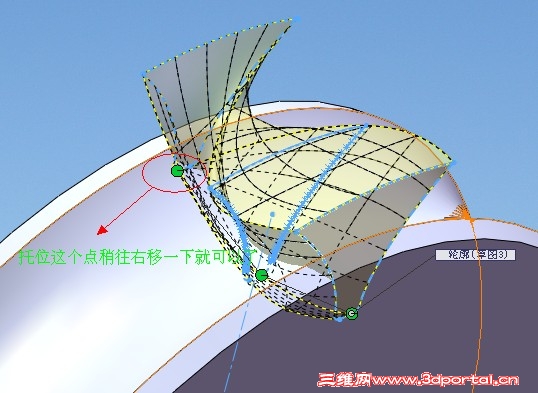

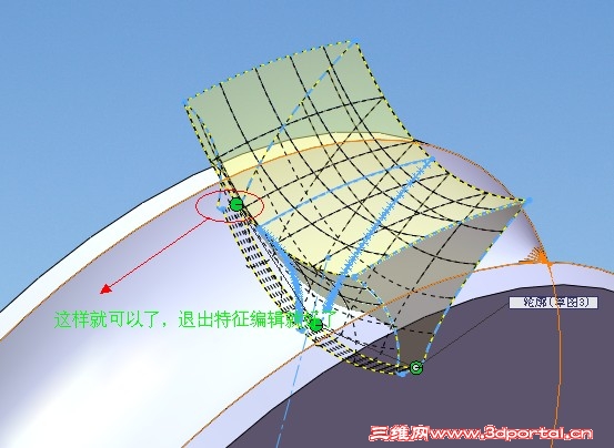

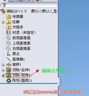

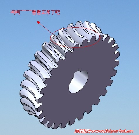

首先谈一下GearTrax这个插件!
4 w: e8 `4 n4 Q6 p* |0 r! b插件功能很强大,只需要输入几个齿轮的参数就能生成一个齿轮,效率的确提高了不少!8 N  G) T% w' c( y; |8 h2 \. ~/ i
但是这个软件还有很多需要完善的地方,首先很多需要输入参数都是英文的,即使有汉化破解版的,也 ...
, |( f) ^+ q0 z8 Q5 S% J: m1 T: Tlxk3721 发表于 2010-8-14 23:05 http://www.3dportal.cn/discuz/images/common/back.gif
+ P7 B- J! ^4 q+ m" E8 \# u) ?1 z! K. D+ q" q8 d$ P
9 ^! ~5 u) s- a, s  ^9 u3 g* Z
我针对LZ说迈迪标准件生成蜗轮轮齿变形的问题,确实存在这个问题,但是通过我们自己稍动一下手就可以完全解决这个问题了,把我自己的方法和大家共享一下,请看如下图示3 A! T+ }0 s  C6 j; }6 c# [
7 E! r7 |; Q+ [+ X% k- E/ ` QQ截图未命名.jpg
. D6 g1 F8 f: u* {4 ] QQ截图未命名3.jpg   r; l9 f' c. J, h
就这样了啊,希望能对大家有用
