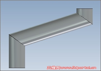

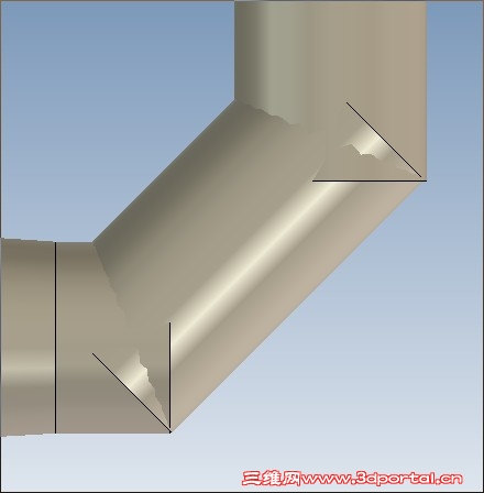

caxa实体设计画两个管道碰头弯,如图1所示,不知道应该如何画。我用的布尔减运算把多余的部分去掉的方法不知道对不对(如图2)?# p, G# r1 B# i
再就是图3的接头的开口怎么给补上?- X9 g. n( _8 Z* c( ~

这个感觉你要先去问问这个管道实际工作中是怎么连接的,
0 Z9 ]9 k% K; w0 w: m* L: h图一的管道连接,如果是焊接 用布尔运算 做出来的示意图就可以的。如果是用钣金做的,可能在形状上就要改一改了,你可以去看看这样的钣金结构是怎么做的。
* r  p5 o" g# @- V4 |" X最后那个图,我感觉还是要看看实际是如何装配的,如果你单单是做出形状来示意这个结构,可能用补面可以将那个缺口光顺的补起来!

单单此图,如要更准确的控制尺寸,还是用拉伸除料最准确。(斜角)

也可用放样导动方法做

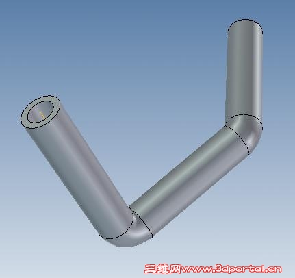

1# sxlfr ( V$ d. a5 }! _

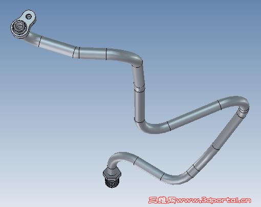

还是用三维线导动生成实体为好,然后抽壳形成管道。

; C3 G2 e1 i5 B" }7 a; ?, b3 t+ Wpjtl 发表于 2010-8-20 15:13 http://www.3dportal.cn/discuz/images/common/back.gif
这样做出的造型是很好看,可是实际工作中的 管道是不可能这么做的吧。

6# 237577226 ; d8 t8 l$ \8 x) I
“这样做出的造型是很好看,可是实际工作中的 管道是不可能这么做的吧”那张图是随便画的,拐弯半径小了。其实许多管路就是这个样子的,如:汽车上的管路,空调系统的管路等,都是这样的。( \1 C3 S# [; p3 l
下面的图是一根汽车空调系统管路

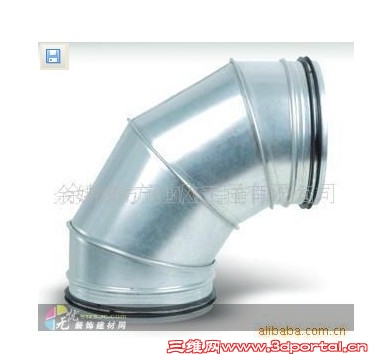

2 I" C* ~! [8 M- ^/ L呵呵 小直径的管类,当然可以这样做啦,可以用弯管机来折弯。我其实就是做这个行业的,我们公司是做展示架的,经常碰到类似的管类折弯。
0 j6 S2 Q5 m4 ~5 ]- U4 L. |6 w我那样说,是我感觉楼主的图片示意,应该是管道吧,比如通风管,蒸汽管,等等。那样的话 难道实际生产中也是用直管弯管加工出来。

我的图中的两个直管不是通过热压弯头连接的,是斜口对接的就是像8楼那样的虾米弯头。/ J6 \! R# s5 @/ x9 Z) w
我是想知道我那样做出来(第二个图)是不是合适。

3 d; E$ Z8 [* }: r! U* n* V5 t老兄,我只是想知道这样的管道接口图如何画,而不是问如何做这个接管,如何焊接。# {& T' D( U, ^2 v6 w
我的第二个图就是在第一个图用布尔减的方法画的。

- W8 r) i4 n' i那肯定是可以的啊!!!
