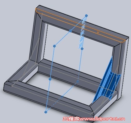

[已解决] "结构件"为何无法镜像?

8 G+ Y8 G/ ^- p% \+ h& |; @7 a如图所示,我随便画了一个结构件,想把右边的支撑角钢这个结构件通过镜像命令复制到左边可是发现无法镜像,请问是为什么?结构件不能以特征方式镜像吗?请熟悉的朋友们帮忙解答一下,谢谢了.  上传一个PART文件如下(零件1).

选择实体镜像,而不是特征。
