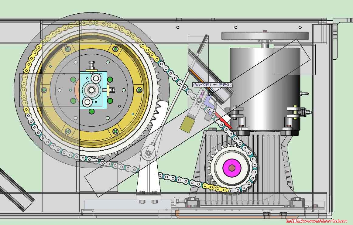

* A# G  Z3 M' M+ e7 ^7 G5 C大家可以见如下的示意图,需要我补充的留言给我谢谢
( z0 S9 T! ^" a0 n: a" q. c, m! U2 @. C1 M
   我的疑问是。。。。。。。
* A$ r1 |+ A# V4 v" X8 r

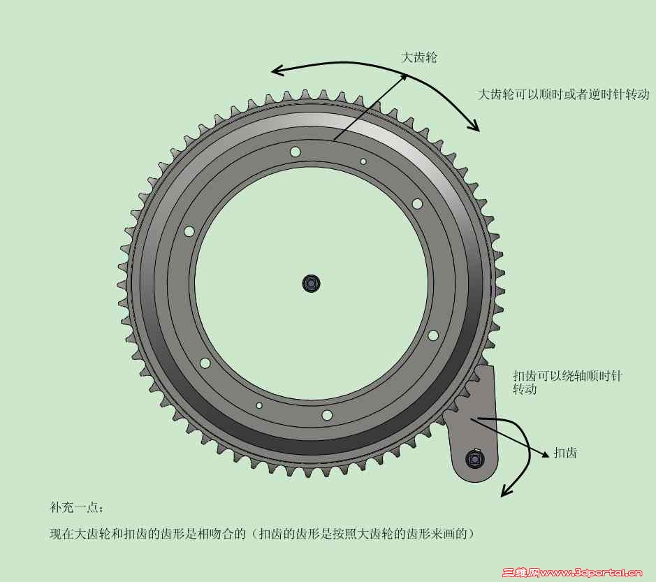

9 Q: h' I1 p8 z% y5 ]      如示意图中扣齿是不是能旋转进去?" m( [& x5 {1 M- v
$ n9 `+ u& F  H: ~2 V$ r如图2中的结构,设计要求在大链轮停止的状态下将其锁住,该结构可行吗?9 r) d. v) L* I+ f3 S% @
2 ~8 O  w+ c* y如有好的建议可以SWB送
% _3 n; X  q2 C6 R- [7 H) X; b" u

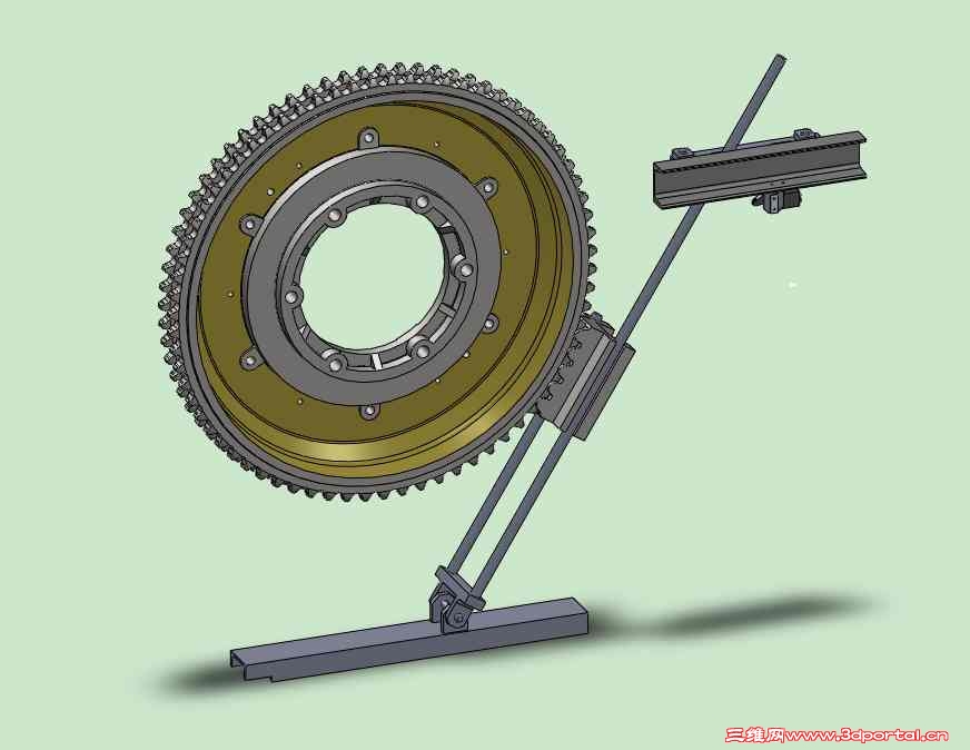

) a( o! ?& ?; X; m1 i  p. }现在补充一下。如图3,,大家发表一下意见
: I* E! g  b+ _1 J" L
! {7 e0 T; }$ I8 d6 f方案2 和方案3的比较

从理论上说可行,但不提倡。* p( h: _+ \  o
发生误操作怎么办?齿损坏或变形,会导致整体失效。5 ^# s9 {* O, ?" ?
建议更改为锁轴端,或轮辐。请参考摩托车等。

原因如下:链轮在旋转后停下来,我们不能保证每次都刚好和扣齿能啮合。

你的扣齿和大齿轮根本无法啮合,这点可以从你的装配图中很明显就能看出来,都已经干涉了~

/ H6 p7 ^- S/ [) z; D* ^如果一定只能这样,刹车用的小链轮应该改成“外齿轮”型式,同时可以把它分成两部分,牙齿部分可以小范围活动,以保证进入啮合状态。这样应该不用再扳动大链轮了。

个人比较喜欢方案3. 但有个疑问,为什么不是就中间一根制动杆,而要用两根呢?另外,建议在三维中,多做几次运动分析。

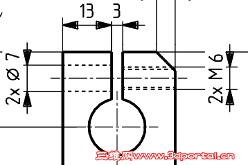

关于扣齿和杆的连接,
0 S/ H: H- }" A3 K( t1. 如果可以的话,用方杆,在上面开2个螺孔,扣齿上开长腰孔,用螺钉固定。
4 y# b! P! A# b4 W2. 或者参考下面这个方法:
/ ~) z" D8 `. D* }; M0 t- k: g 2010-08-17_133428.png
5 |* D# F) w  r. D3 ]5 E
% Y+ v! s3 u* L  N7 w$ D/ APS. 长的杆子可以一分为二,方便拆卸。

你是说我提出的第二种方案么?
( Y) }8 u5 w+ A& _如果你的齿轮的力大的话,就怕这样连接强度不够啊。。。: u- _) m+ f7 g
/ s( a8 r5 c) A  `4 Z
对了,是否可以在杆上车螺纹啊?用2个螺母锁死,应该就没问题了:)
发表于 2010-8-17 14:28:58 | 显示全部楼层 来自: 新加坡
你的大齿轮是逆时针转动吧?我觉得第二个方案也挺好的,只是我比较喜欢轴和扣齿连在一起:)

7 R& k5 K% F' F3 ]) {% T1. 锁紧过程中需要链轮转动,否则无法保证能够刚好啮合。- A3 S3 I; u2 ?- e9 Y' ~8 V. `
2. 锁紧过程需要链轮可以正方转,否则无法保证能够很好的啮合,可能只是在齿顶部分啮合,强度会差很多。; Y/ {1 l& c- g& \: O' p& X, G
3. 锁紧装置需要有较大的力,至少保证作用在链轮上的切向力大于链轮工作的驱动力,因为锁紧的时候,要靠锁紧装置的力压着链轮旋转来保证啮合质量。8 o! A$ X& y1 m
4. 锁紧装置的硬度应该比链轮硬度小,因为锁紧过程中是滑动摩擦,如果硬度做成一样,链轮和快会磨损。7 g9 i# i. H2 O5 j  C7 A' m! F
5 |; d7 R2 `$ G0 N+ J6 Q
整体来说,这并不是一个很好的方案,最好在轴上锁紧,或者在动力源处锁紧. }3 ~: H/ D! O# m9 |

这个结构锁定可以,但刹车不行。" j7 X3 K6 U0 ^$ }1 Q. J3 G! G0 X  o

这个结构不能作为刹车或制动使用,否则要打齿。这个结构可以作为停止后的锁止使用

这种设计在实践中不可行 大齿轮和锁紧齿轮在实际运转过程中无法正好啮合  对齿的损坏加快  建议改设计方案 比如在大齿轮上配制动器或离合器 为了经济方面考虑 此锁紧只是在停止状态后制动 可以用简易的制动装置 如在齿轮上配个制动轮 利用带式制动器原理 利用气缸带动钢带抱箍死制动轮来制动  个人意见仅供参考
