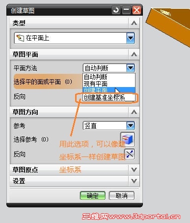

UG在做拉伸时点平面自动进入草图模式,规则的平面,草图的坐标原点在平面中心,那不规则的呢?请教了!
发表于 2010-8-16 08:32:20 | 显示全部楼层 来自: 中国山东济南

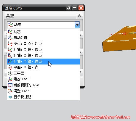

可以用创建草图对话框中“创建基准坐标系”选项,如图1;得到创建坐标系对话框,图2,如此可得到任意想要的位置。
