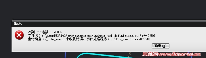

新装NX7.5,可用其后处理构造器生成的后处理,在加工模块中一生成程序就报错,当然用以前版本做好的后处理是可以用的,不知各位老大有什么方法可以解决?

发表于 2010-8-16 02:39:31 | 显示全部楼层 来自: 中国广东韶关
我也遇到这个问题9 v, e3 e+ s( R. z+ E5 m
总是1770002报警
0 y  c/ C) m  l2 P怎么解决

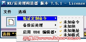

在保存后处理之前改下选项,按照下面图:
2 E) x$ A/ q# O9 I( p8 s- { 1.JPG $ G- ]- e) f) l/ |* t9 ]' f) _% c6 e
如果有错误提示,说明后处理命令定义的有问题( T% q8 k  k* L# U+ t) c* g3 J; g) w
找到问题,修改好了再保存。
  R+ S5 L" l7 g如果没有错误提示,那么恭喜你,5 M& R+ x) }* M, K
这个后处理基本上就没问题了

7.5的postbuilder编辑pui文件后会自动的写入vnc仿真的一些代码,所以后置的时候会报警,改的方法可以参照系统自带的后处理文件,新版本的后处理文件应该都是四个文件了
