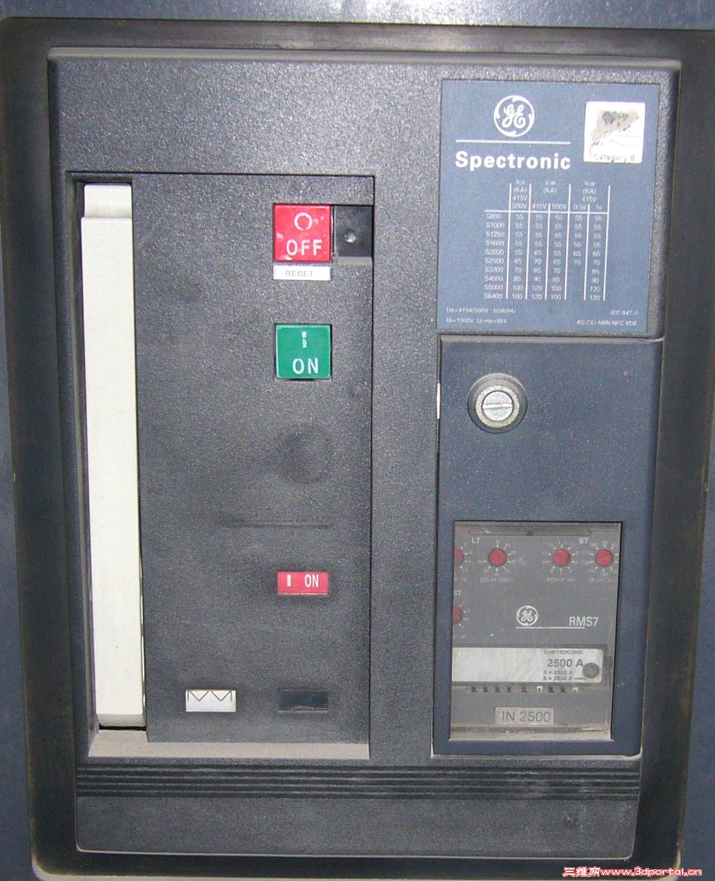

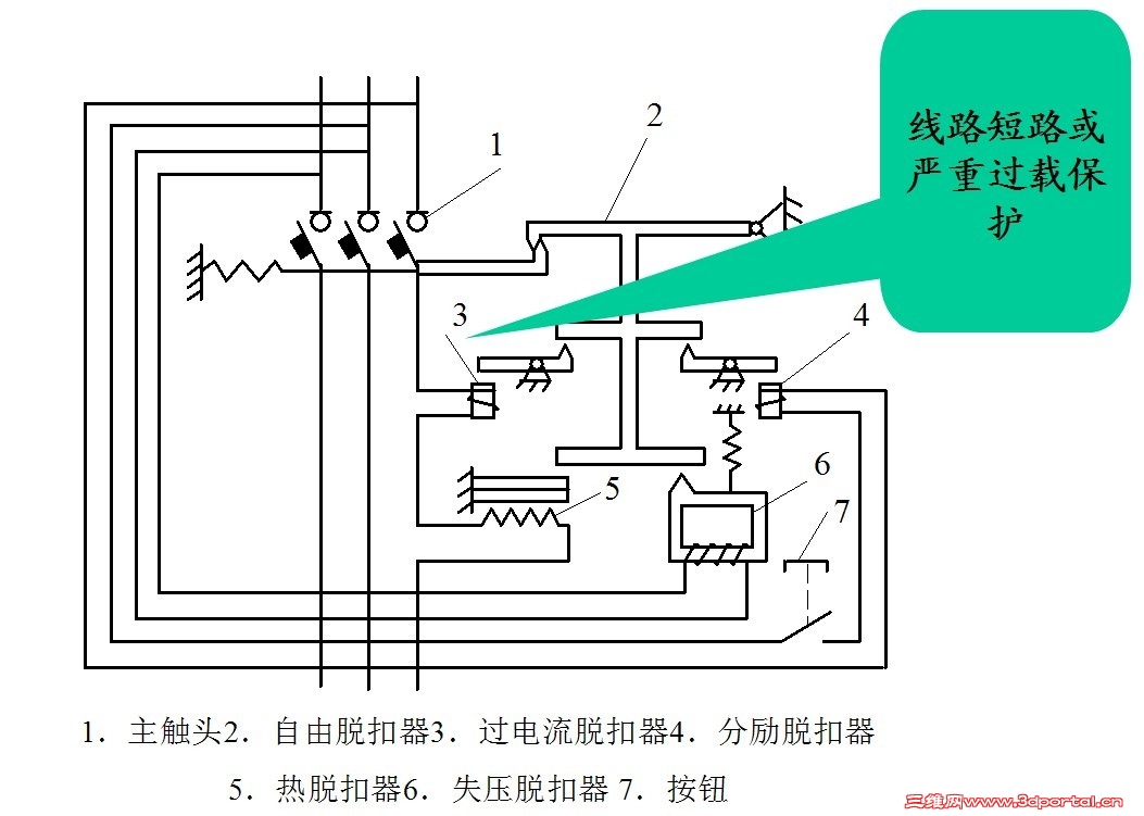

" y: i! U& \6 C. a$ o( ^0 j公司某车间配电房主开关经常跳闸,据我所知,本开关只有短路保护与过载保护功能;详细情况如下:  {) s2 z7 q2 h4 k! u; m: ?
$ s5 l8 @. C) v: O1 Y1.实测正常工作时,开关负荷电流远低于额定与整定电流值;而且有时跳闸时间出现在车间休息时间,负荷更小,所以基本可以排除过载的可能性。
+ n' g) K3 j5 H- |. ?5 x2.如果是短路保护动作,为什么复位以后又可以合闸,且车间投入生产几天也不会出现跳闸,车间未有报告用电异常。; q" ?0 Q& ]6 l# ?7 q' V) s$ K/ H
3.此类开关采用的是电子式保护装置,已投入使用10年时间,为排除误动作的可能性,近期将其改为机械式动作开关;但相关总配电房的电子式开关同样异常跳闸。
* y2 A. F& g! C( ?4.车间并无大功率设备,同样可以排除瞬间电流过大跳闸;而且跳闸有时出现在车间休息,设备停机时间。
% m8 ~' i& @" P" H: ^! n3 B9 u5.不能确定此类开关有无过电压保护功能,但是同一个变压器,另一个车间,旁路同类型的开关并未出现过跳闸。
* {& l# n4 d( r8 d
1 r) {( W1 w! y& V开关图片如下,请各位XDJM帮忙分析一下原因,不甚感激
( u2 @" d/ P* f8 Z$ f# J# d P1080912.jpg

查一下负载是否有间歇短路或接地点存在,如果没有则要检查开关保护电路了!

有可能是电网电压超过了400伏,你可以检查一下变压器的档位,有时候为了保证用电变压器会选用420伏档位。你说故障有时也会发生在停机和休息期间,就有这样的可能性了,还有就是开关柜的本身质量问题了。  d; l+ B5 M/ E  k2 q% k' U
  个人 意见,仅供参考。

请问LZ,这个现象是刚投入生产就这样,还是近期才出现?但根据“已投入使用10年时间”,可能是近期才有的吧。我个人觉得你应从以下以个方面检查:' r' [: Y% I" X# i8 s4 M" }- ]
1、检查开关本身,是不是保护误动。采取的办法是更换相关开关。
4 z; F: h; U( p; Q1 q0 h/ @' |2、检查外部供电情况。如:由于夏天用电负荷大,是不是你们的供电变压器进行了调档,提高了电压。而刚好达到开关的过电压动作值,在生产时,负荷重,电压低了;不生产时,负荷轻,电压高了。+ Y' }' v9 r3 h3 p/ X1 b( B( d, {
3、最好你能实测一下,生产和非生产时间的电压差别有多大。6 }+ h  d5 a7 D- {5 x
个人愚见。

发表于 2010-9-8 20:48:47 | 显示全部楼层 来自: 中国广东惠州
GE的,设备蛮先进啊!

发表于 2010-9-9 17:02:42 | 显示全部楼层 来自: 中国天津
我估计是断路器上的智能脱扣器有问题了。有一年我曾经连续遇到两台施耐德的框架断路器发生此类情况,虽然没有从施耐德得到具体回馈,但应该是电子脱扣器的问题。
4 t2 h! N. [3 u8 E我猜测你们的配电电网曾发生电涌或雷击过电压的情况,而你们的此类保护措施欠缺或未起作用,所以造成电子设备的大范围故障。当然,只是猜测

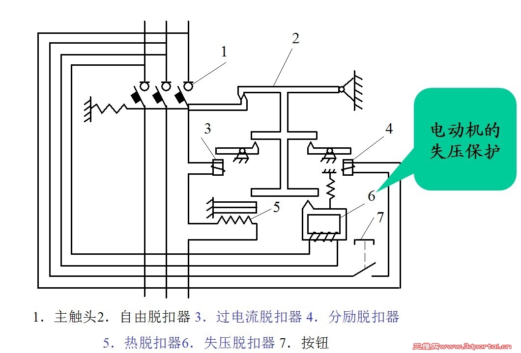

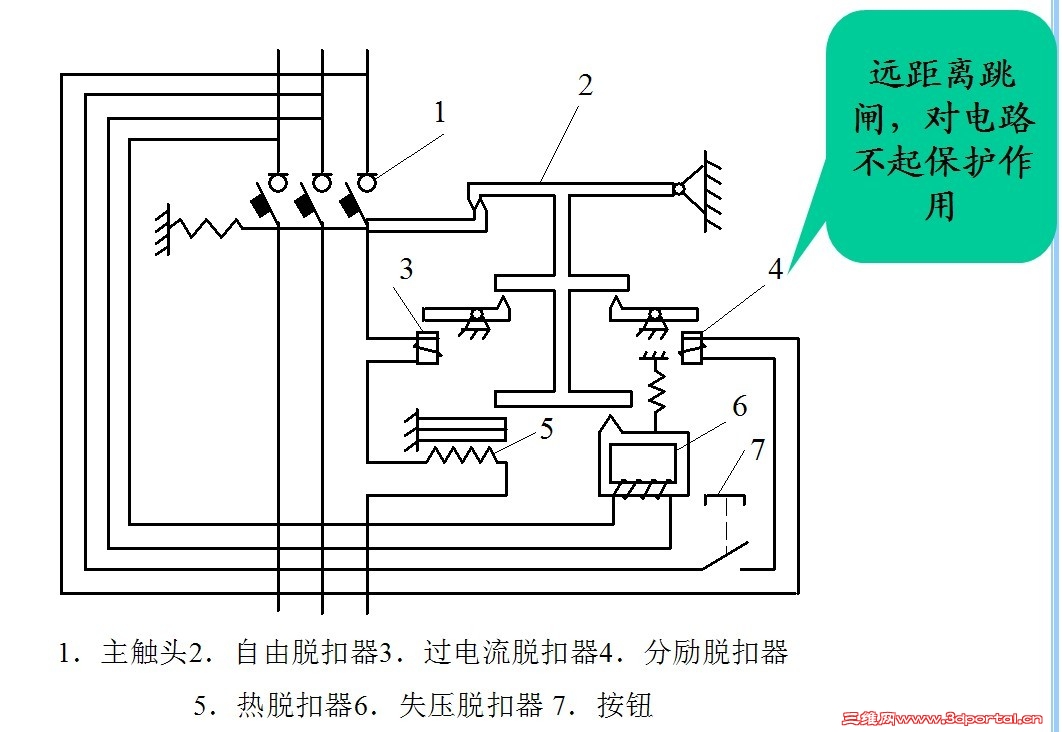

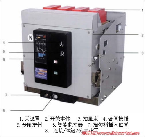

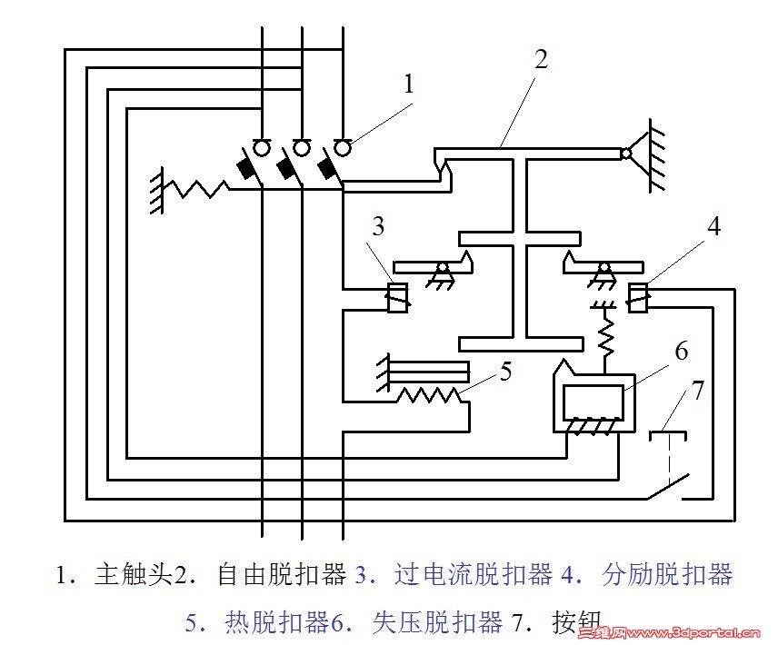

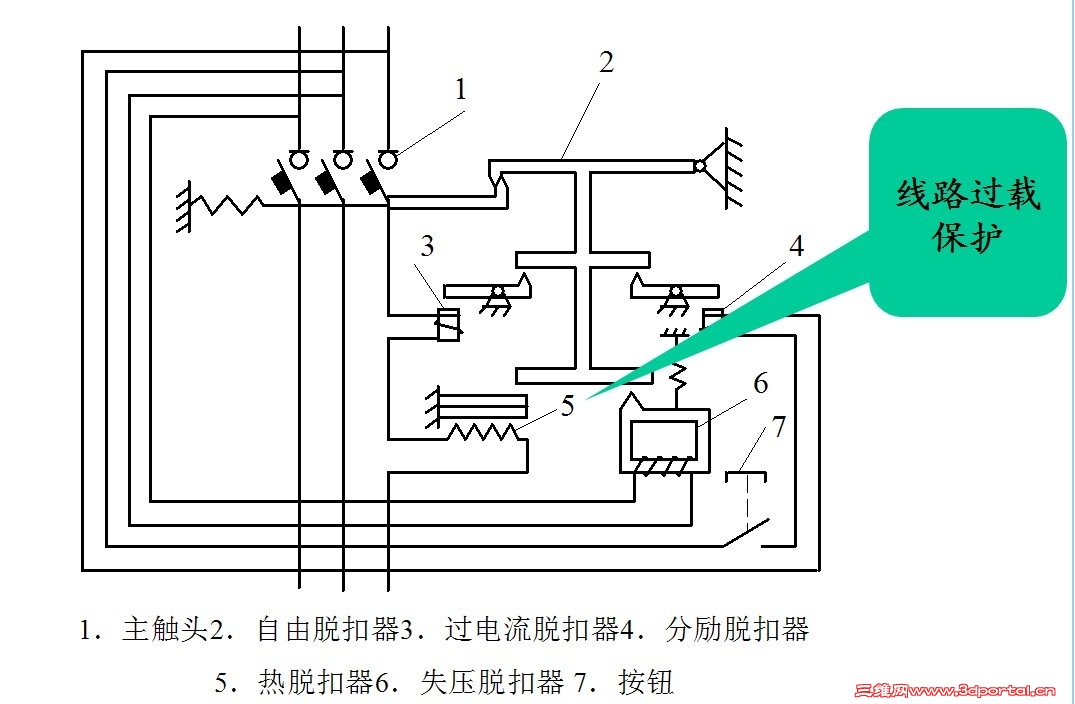

发表于 2010-9-23 08:51:10 | 显示全部楼层 来自: 中国浙江宁波
这种开关称之为万能断路器,具有短路、过载、欠压等保护。
