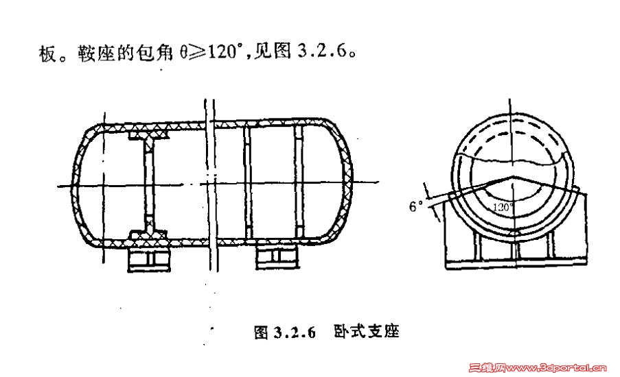

想问大家一下,玻璃钢卧式贮罐的支座尺寸标准是哪一个,好像不能采用钢制容器的  JBT 4712-2007标准,玻璃钢贮罐包角要求为165度以上

查看下HG/T 20696-1999 玻璃钢化工设备设计规定

 楼主| 发表于 2010-8-17 08:45:39 | 显示全部楼层 来自: 中国山东德州
我要的是每一种规格型号的具体尺寸,不是笼统的一个图
 楼主| 发表于 2010-8-18 08:13:10 | 显示全部楼层 来自: 中国山东德州
HG/T 20696-1999 玻璃钢化工设备设计规定对卧式贮罐的支座要求只是面上的,对于支座怎么制作具体尺寸,是没有的,我要的是支座制作的具体尺寸如下面的底板长度和宽的,筋板的位置尺寸等
发表于 2010-8-18 16:51:53 | 显示全部楼层 来自: 中国陕西榆林
目前玻璃钢容器执行的标准好像就这1个吧
 楼主| 发表于 2010-8-19 09:31:57 | 显示全部楼层 来自: 中国山东德州
支座一般都参照钢制容器的,具体参照哪一个合适,是关键,今已找到,参照机械设计手册(第*版 第4卷)第32篇 压力容器和管路-1990
