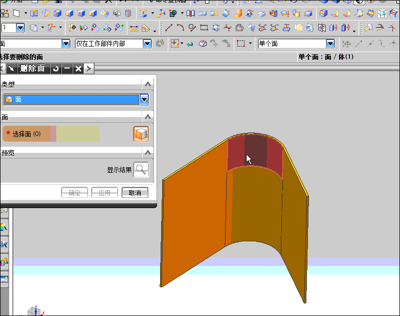

如图,删除所示面后不能得到正确结果,升级后也不行0 u- ~  r* x- S% V- i& p- \, w
我用64位nx7.5,而nx5是可以的

各位可以试一下,倒圆后把圆角面分割,再删除看是什么效果

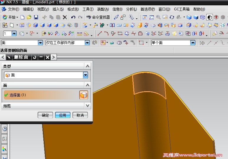

发表于 2010-8-16 18:55:25 | 显示全部楼层 来自: 中国四川广元
要达到你的意图,用分割面是不行的,可以用拆分体,删除圆角面后再求和。再说这个也可在倒圆时利用“拐角突然停止”一次搞定。
 楼主| 发表于 2010-8-17 10:02:21 | 显示全部楼层 来自: 中国广东佛山
看就知道了,不能得到想要的结果. w# B* t. [! O( R! O  n/ ^% ?
这是在win7 x64上的结果,删除外圆面正常,删除内圆面严重问题
. H* [* B$ k  P6 a奇怪的是在win7 x32上删除内圆面正常,删除外圆面直接把整个圆角去除了1 p5 d- H7 Y: ]% U2 g8 Y0 ~' c

发表于 2010-8-17 13:36:38 | 显示全部楼层 来自: 中国四川广元
要那样的结果啊,删除时选这一半不对就选另一半弧面。其结果往往是不一样的。
发表于 2010-8-17 14:43:12 | 显示全部楼层 来自: 中国浙江宁波
这个还是替换面算了。。不用老追一个命令的。。费时间呀
发表于 2010-9-3 16:55:27 | 显示全部楼层 来自: 中国浙江宁波
这种状态最好是先用“替换面”,删除面是再次的考虑方法。
