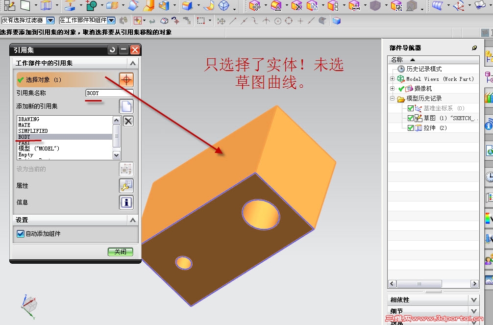

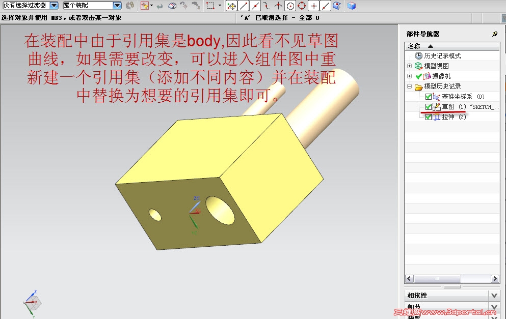

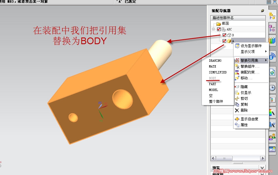

引用集是部件中命名的一个或几个几何特征的集合,可用于简化更高一级装配体中零部件的图形显示。创建引用集可在不改变实际装配结构或修改组件模型的情况下大大简化装配模型中部分对象的显示甚至不显示(空引用集)。简要应用如下图:
