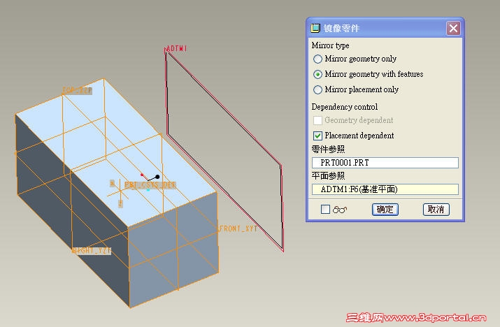

发表于 2010-8-17 12:26:21 | 显示全部楼层 来自: 中国江苏泰州

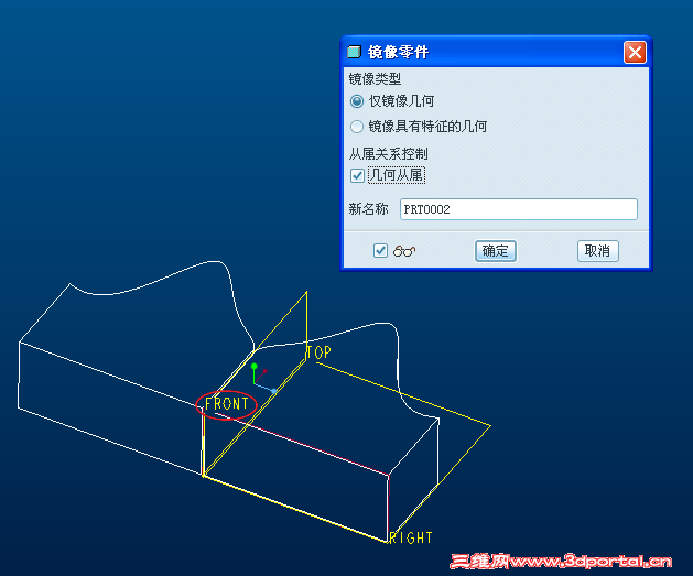

 楼主| 发表于 2010-8-17 13:43:33 | 显示全部楼层 来自: 中国辽宁大连
0 i7 P7 K7 |, Q& p& n2 d现在是front面镜像,我想以right面镜像,这样方便后面的装配,可以选缺省方式加入零件。
发表于 2010-8-17 15:03:47 | 显示全部楼层 来自: LAN
你的什么版本? 看我的.
kevin_pcac + 3 应助
 楼主| 发表于 2010-8-18 11:02:09 | 显示全部楼层 来自: 中国辽宁大连
: S" @3 k8 X& l" h  W3 k9 i原来版本问题呀,请问你的是哪个版本的

发表于 2010-8-19 10:43:34 | 显示全部楼层 来自: LAN
仔细看下才发现, 你的是在零件模式下的,我的是在装配模式下, 当然不同了. 跟版本没关系的.

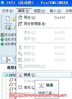

) }1 a* k  x. o( I* y+ s% |" R! l5 A: T6 B8 g6 G0 b
1# sfczsx
" |2 i% ^" q8 K& `
: e' \) ~0 W# F2 _8 t# M! P$ B1 e建议不要使用镜像零件这个命令,可以先全复制曲面,再镜像曲面
