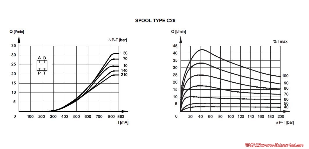

呵呵 想起一个  还要选择  阀中位时候型号
