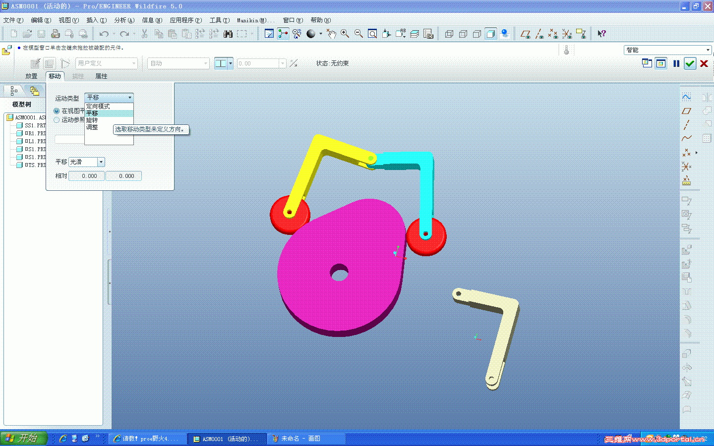

发表于 2010-8-26 14:54:38 | 显示全部楼层 来自: 中国河南郑州
可在装配元件没有完全约束的情况下是可以移动的,注意选择“移动”项下的“平移”栏* U; A1 e8 e. j$ ~5 [
