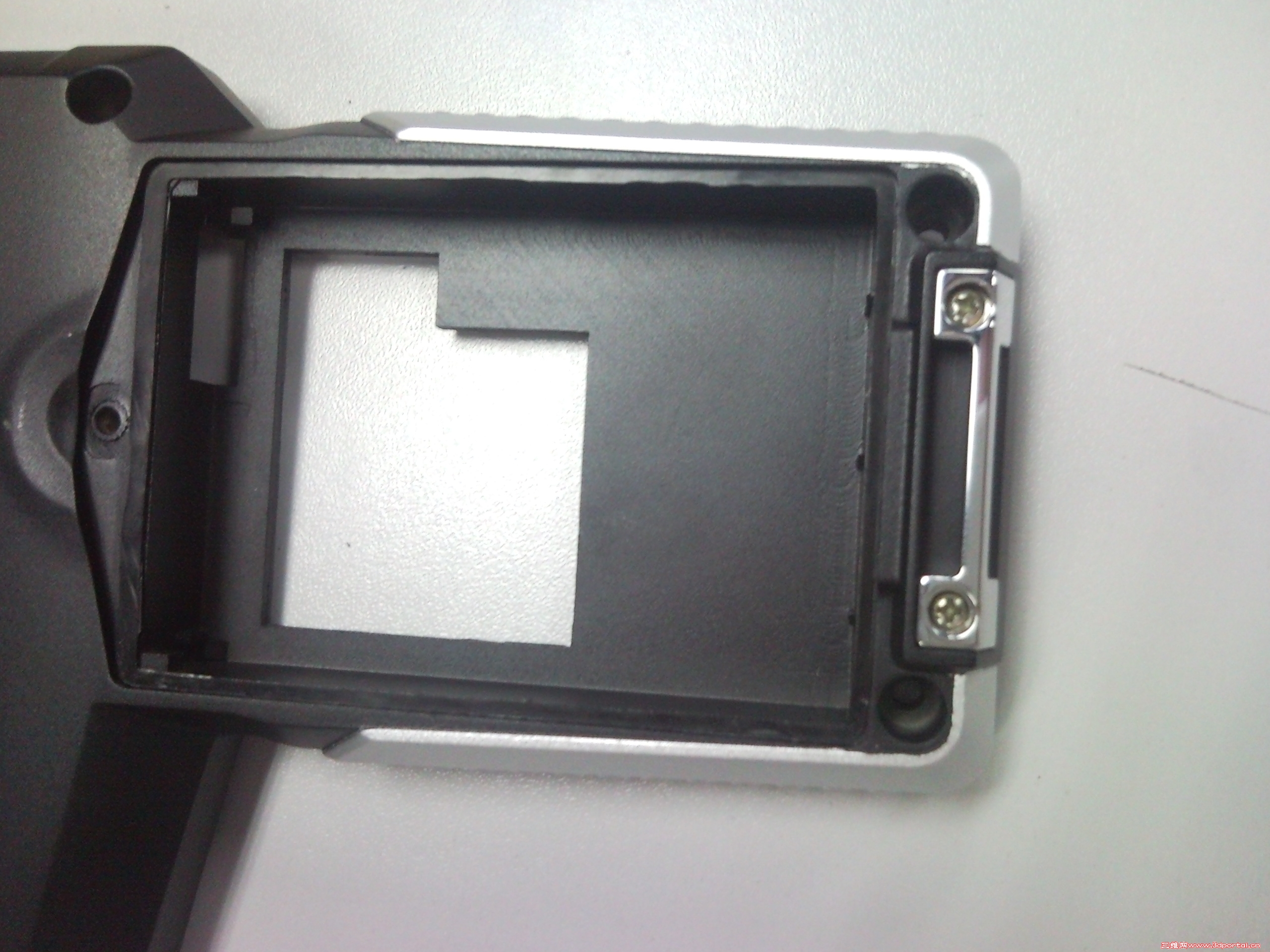

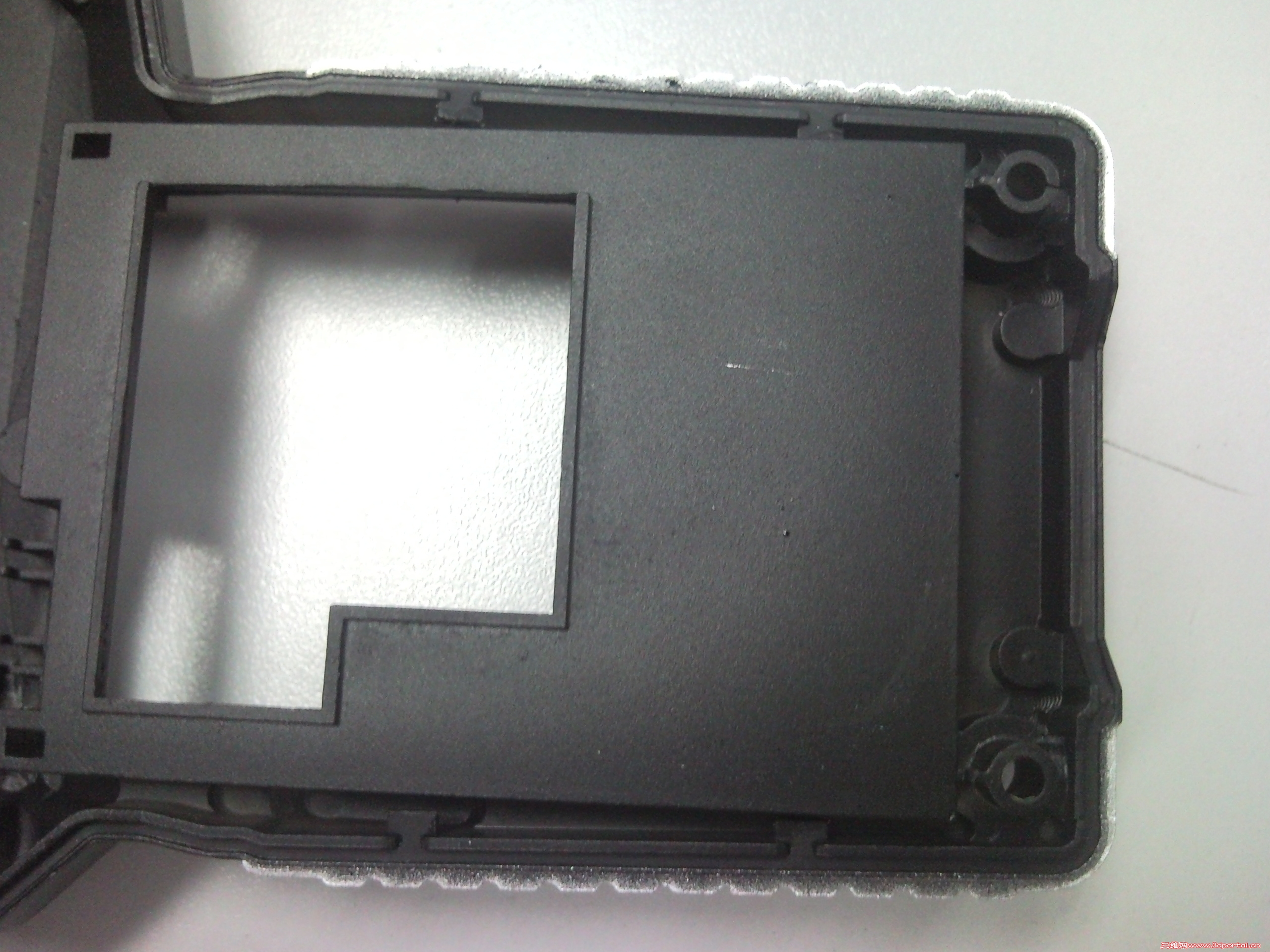

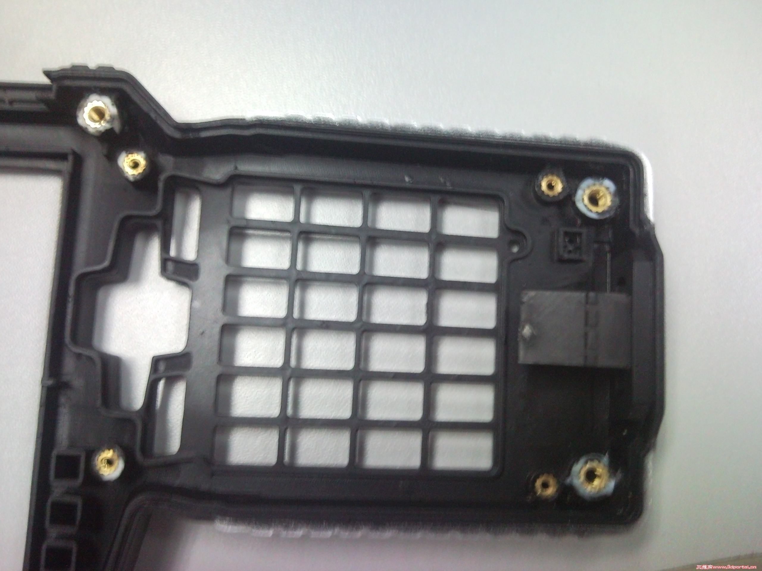

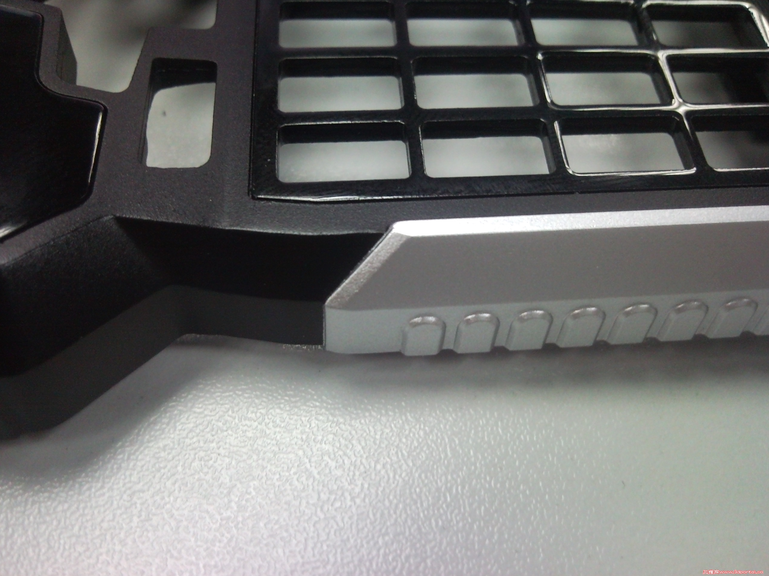

各位行家,小弟有一款产品是黑色的,有部分要喷成银色(图中斜凸台部分高约1.5mm)请问这样喷涂用治具做遮挡边沿混色可能性大吗?有什么好的办法吗?/ m! a4 Q6 s1 q. j
附件为具体照片!

看零件边上有条小槽了,应该能完全挡住

可以用治具做遮挡,不过,治具最好使用材质较软的橡胶或塑料制作,再防护的过程中能够利用弹性的原理完全遮挡,否则,涂料会沿着缝隙渗入造成混色;

先喷边缘,再遮蔽后喷涂中心黑色部位
