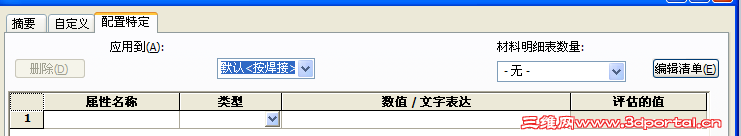

[求助] 模板为什么不能设置为<按焊接>
发表于 2010-8-16 17:47:17 | 显示全部楼层 |阅读模式 来自: 中国福建三明
; @: q- C4 b  o; x( H. z
8 v' {$ o: L+ f, K% a- {1 I% r 按加工.png 无法设置( k6 y9 |5 z) K2 q* c4 f
发表于 2010-8-17 16:20:54 | 显示全部楼层 来自: 中国北京
因为你焊接完后一般需要再加工,所以焊接在加工的子配置。
