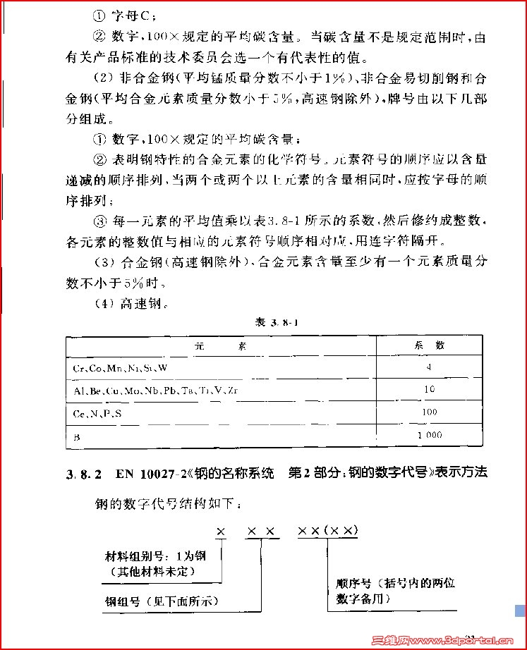

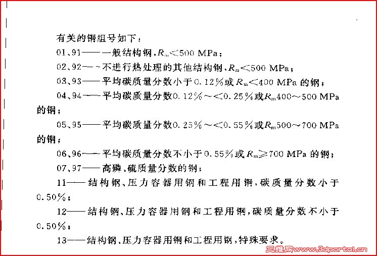

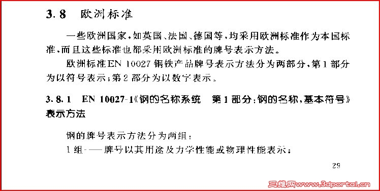

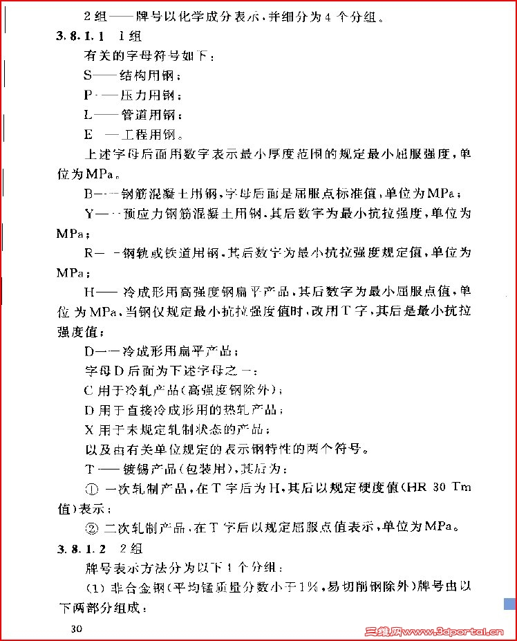

在网上搜了很多,只有钢号的对应表,现想了解一下法国钢号的命名规则!!

& s0 l, D- L' s6 ?( ?1 i  F9 K法国也是采用欧洲标准的统一命名方法,以下图片截自于《钢铁材料手册》
