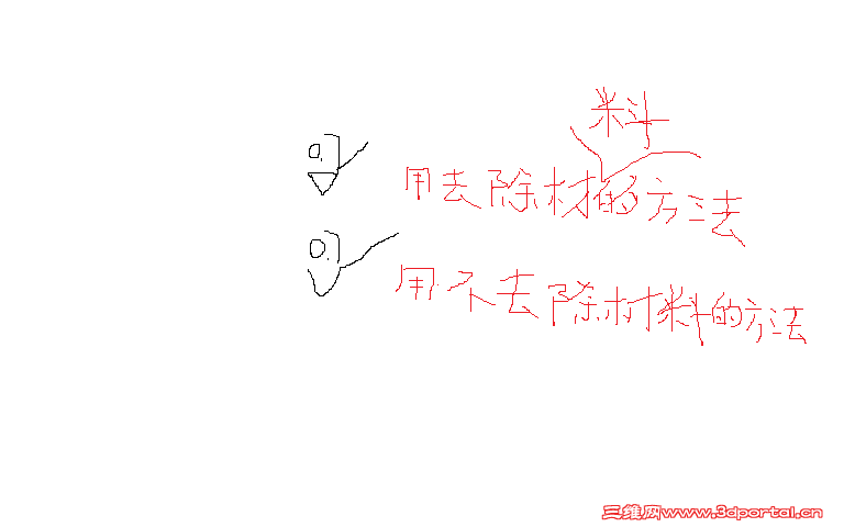

板材切割件表面粗糙度如何在图纸上写要求,该怎么描述合适?
8 {( |* A7 ^. {不做处理如何写?% q2 {! m8 ^' H: D
做处理又该如何写?
发表于 2010-8-16 19:56:45 | 显示全部楼层 来自: 中国山西太原
应该和其他的一样把,我填个图把给你
发表于 2010-8-16 20:59:30 | 显示全部楼层 来自: 中国山东济南
楼主问有点笼统8 G" |& S7 [$ x
切割设备不一样,粗糙度当然也不能标注一样了7 V( {3 ?6 R# e; H0 e2 [9 {
例如激光切割、线切割、火焰切割机$ g- P" Z- g" [6 h: q
一般火焰切割机的可标注50
发表于 2010-8-16 22:23:37 | 显示全部楼层 来自: 中国上海
线切割Ra3。2,火焰切割Ra12。5,激光切割中间值Ra6。3左右。
发表于 2010-8-16 22:24:52 | 显示全部楼层 来自: 中国上海
切割面你标相应粗糙度,工人师傅一看就知道该怎么加工了
发表于 2010-9-9 16:54:33 | 显示全部楼层 来自: 中国江苏苏州
3楼正解,2楼兄弟的图也太......
# w  I* x; N4 E( \  }( |" X0 r' l水切割也可以到Ra3.2
发表于 2010-9-9 19:15:36 | 显示全部楼层 来自: 中国浙江温州
在钣金厂里一般都不标注,但要外加工最好要标注一下Ra的数值,可同时注明要采用那一种方法加工,楼上的各位说的都不错
发表于 2010-9-9 19:31:46 | 显示全部楼层 来自: 中国黑龙江佳木斯
我们设计时只标粗糙度,不管采用什么方法加工。但是我们所有加工面均有标注粗糙度。因为我们设计思想有机械零件外观要求水平的,根据要求标注即可。
发表于 2011-2-20 19:45:01 | 显示全部楼层 来自: 中国四川乐山
做处理就标出粗糙度,不做处理,就在图纸的右上方,用一个粗糙度符号带一个圆圈表示不加工
