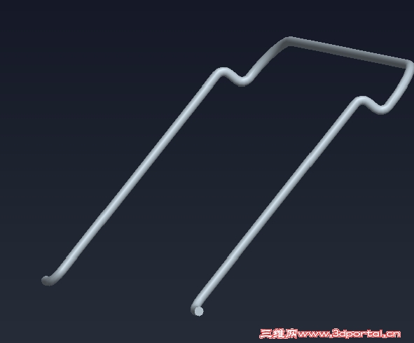

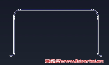

大家看看下面这个图,类似的图可以用多少方法画出来,而且哪种方法最快捷。2 D$ }$ L5 W4 p# _1 q

4步以内

四步以内是可以做到的哦
+ |- V! \6 q, u2 n$ c1 H3 V首先2个曲面  -----曲面相交出曲线  -----扫描----搞定

折弯。。。。

拉伸,投影,扫描

) F( w& k7 b' A0 F% X) O先拉伸一个折弯的曲面,再草绘一条曲线投影到曲面上,形成扫描曲线,再扫描

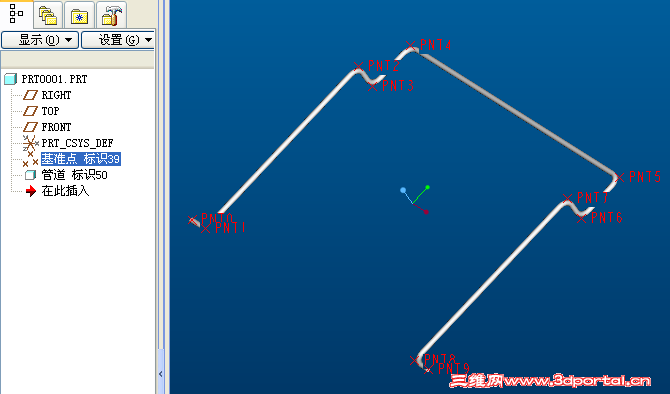

除了画出来,更重要的是方法。正确的做法是;1建立点。2连线。3线倒圆角。4画截面。5扫描

基准点-管道

2次投影曲线----扫描

包括建立基准点,两步,应该算最少特征了吧。但不保证是最快捷的,因为要手工输入基准点坐标值。
