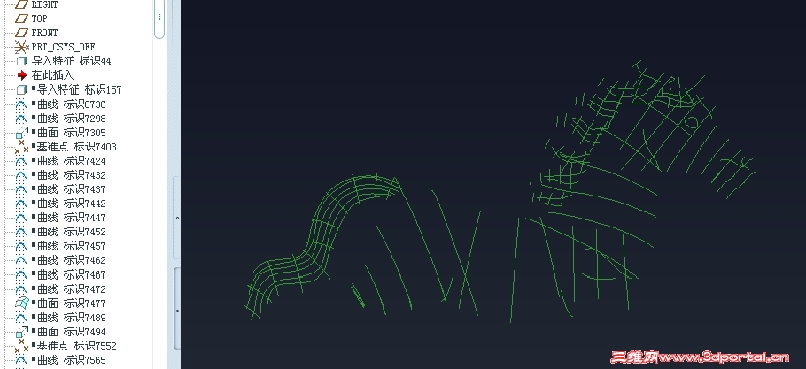

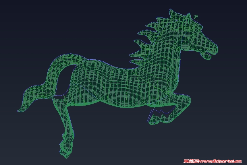

关于下面的几个图,我有几个疑问,想请教大家,希望大家可以帮我解忧...先谢谢了!
1 |+ U: Q% O& C; G' m6 @1、此导入特征的草绘线是用什么方法画出来的,是用曲面造型一条一条画出来的吗?而且像这样的草绘需要多长时间,对绘图人员有什么特别的技术要求吗?* b7 h) f: @5 k3 `
4 o0 u( V9 {! [; T2 x6 `2、导入特征的线型与画出来的蓝色曲线有什么区别与关系?! a! P/ c2 g2 K# l% F

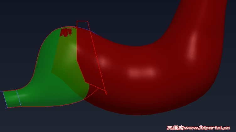

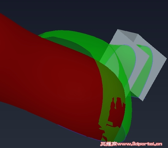

( p, J6 Y7 A4 V( W/ ~, S3、为什么这个曲面切剪只会剪去一个曲面,而不会切剪到下面的曲面,这个该怎么操作(我在其他零件图上也发现有这样的手法),但我不知道是怎么做出来的,请指教呀,呵呵0 D* b. M) {" w$ Z  M* k1 R) b
发表于 2010-8-16 20:51:28 | 显示全部楼层 来自: 中国浙江宁波
绿色线是直接导入的!蓝色线是草绘模式下绘制出来的
发表于 2010-8-16 23:33:28 | 显示全部楼层 来自: 中国广东深圳
绿色的线是点云线,是三维扫描仪扫成点后再通过软件处理,连接成的线.; w8 c, E$ x* I: j6 M/ P/ E; }  U
要想只裁掉一个面,那是因为那个面是单独的一个面,而不是一个面组
 楼主| 发表于 2010-8-17 00:11:31 | 显示全部楼层 来自: 中国浙江嘉兴
2# zj7758
" _) P: Q0 Z: X3 p5 L9 s) H2 h  ?0 ^' L+ K# d# ]" p
那么我还是有个疑问,这个绿色导入的线,在导入之前是不是也画出来的呢?如果是,那是用什么方法画的呢?
