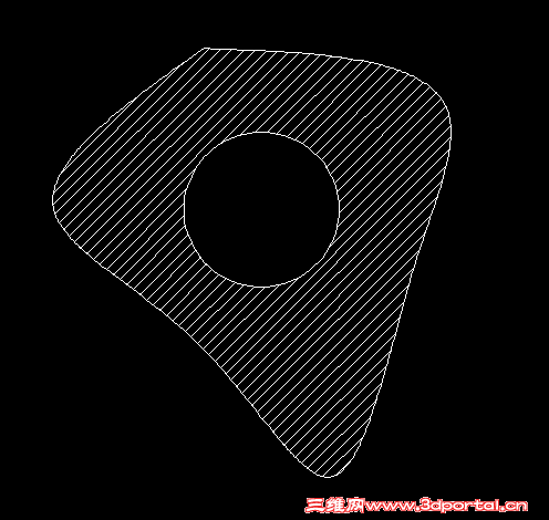

类似这类不规则的面积如何求解,对于内部没有挖空的,可以做成“面域”后求解。
' a: `4 j) M  ]2 J6 x但是类似下图这种在CAD中如何求解?之前一直用三维软件,cad不熟练!
- K% e  X% H& J, H: H1 m谢谢

呵呵.....你都填充好了就用:选中填充——命令ls回车——看看......

做成块行不行?
, m2 [6 e) ~8 v, w' C+ \把中间的圆移出,分别做面域,再求差,应该可以吧?

我也是用减的方式;但感觉有点烦不知有更好的方式吗??

. d$ L" E. W7 V# d0 c# s你说的方法是可以行的!
# k5 ~3 E2 }5 q' K) f) G+ F3 Z' X谢谢,还有其他方法吗?

我算面积的时候都是用面域想减的方法求的得

先把两个都做成面域
; ]2 A/ a8 N' m) {9 j利用差集改成一个面域% C) w( R( I  N1 F5 H: d
再查询面积即可
2 d0 P1 K' P+ |) @& p1 U* N4 H修改——实体编辑——差集
