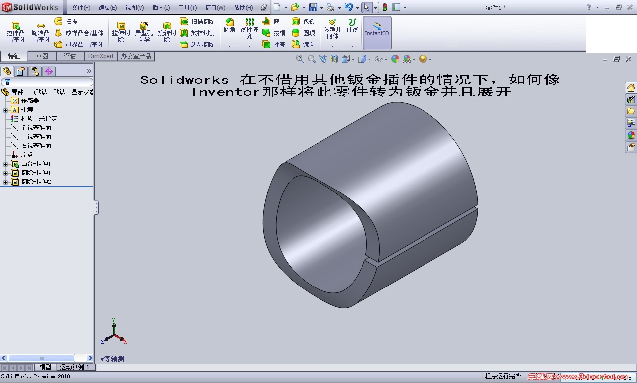

各位高手Solidworks 在不借用其他钣金插件的情况下,如何像 Inventor那样将此零件转为钣金并且展开

SW自己有钣金模块,算不算是楼主不允许用的插件?
 楼主| 发表于 2010-8-16 22:34:33 | 显示全部楼层 来自: 中国上海
是呀就是用自己的模块,我不知道么展开,和转换,求高手解答,楼上的您也可以帮忙我一下,不胜感激

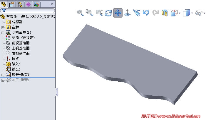

这个钣金可以展开!!!!

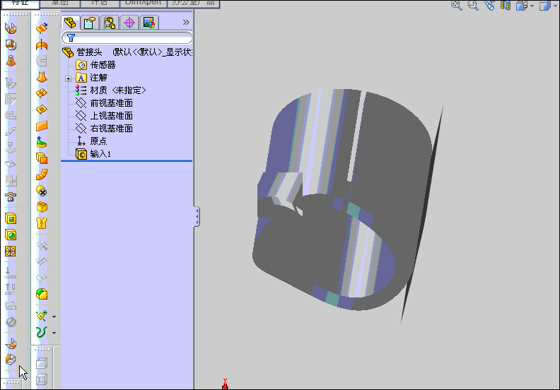

呵呵,这个很简单哈,对SW来说那是小KS,来来,是不是这样: 56.gif ,还没有人上传附件,我帮上传一个,SW2010版的: 管接头.rar (122.29 KB, 下载次数: 16)
