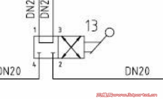

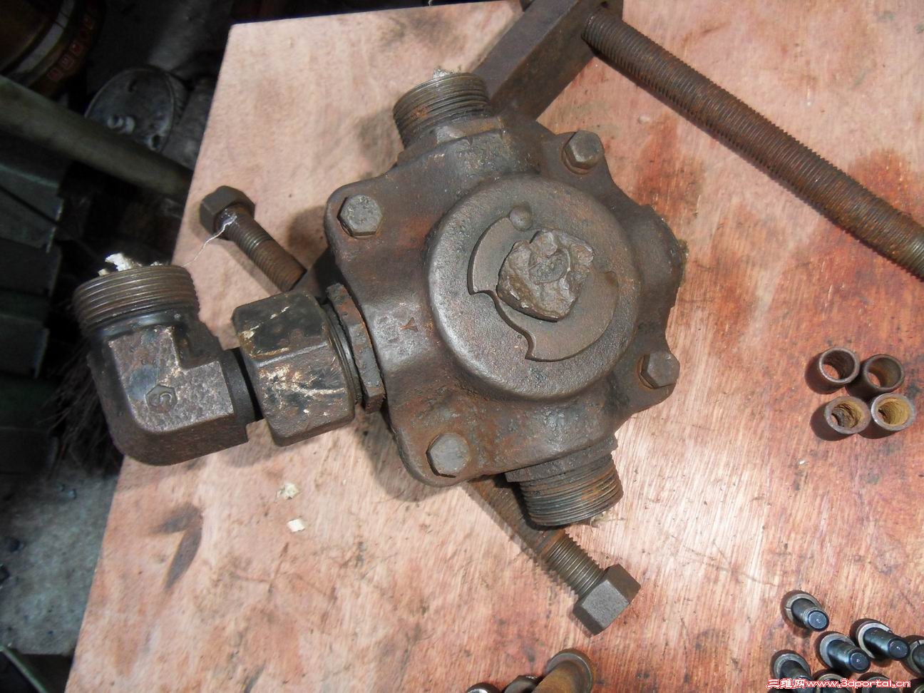

各位谁知道这种阀那里有啊?+ o/ r. P! h) n4 ?  M) |+ `/ |
阀原理.jpg 9 F# X7 v! [  u  d( `9 f0 W
阀外形.JPG % b' q4 U6 v4 n9 }& @7 x
一种方向阀的选型:4 B2 Y+ j& e: g$ k
3 ^$ {& J2 U3 f) d) B
8 x7 R& J& @% P3 G/ u% L9 u6 N
      图片中一张图片为阀的原理,另一张图为阀的外形。- _: y: v. z; ~! u% Q
      此阀用于实现液压凿岩机上两个马达的串并联切换,请问哪里有这种阀块?
, M5 R5 {1 w. Z( R/ g& c& j1 I      要求:
0 c( x( D( t% P# I      A.1、2、3、4四个油口均为管式连接(可参见图片);4 |& n, N% `) j& l. n; c
      B.阀芯的切换采用手动即可;
5 o' Q3 e2 j+ A6 r# y      C.外形不必和原阀体一致,能实现功能即可。3 L, {" y1 c+ l' q; ~
谁见过这种阀呢?

发表于 2010-8-17 15:12:35 | 显示全部楼层 来自: 中国山西太原
能否把更详细的原理图传上,看看如何实现两个马达的串并联切换

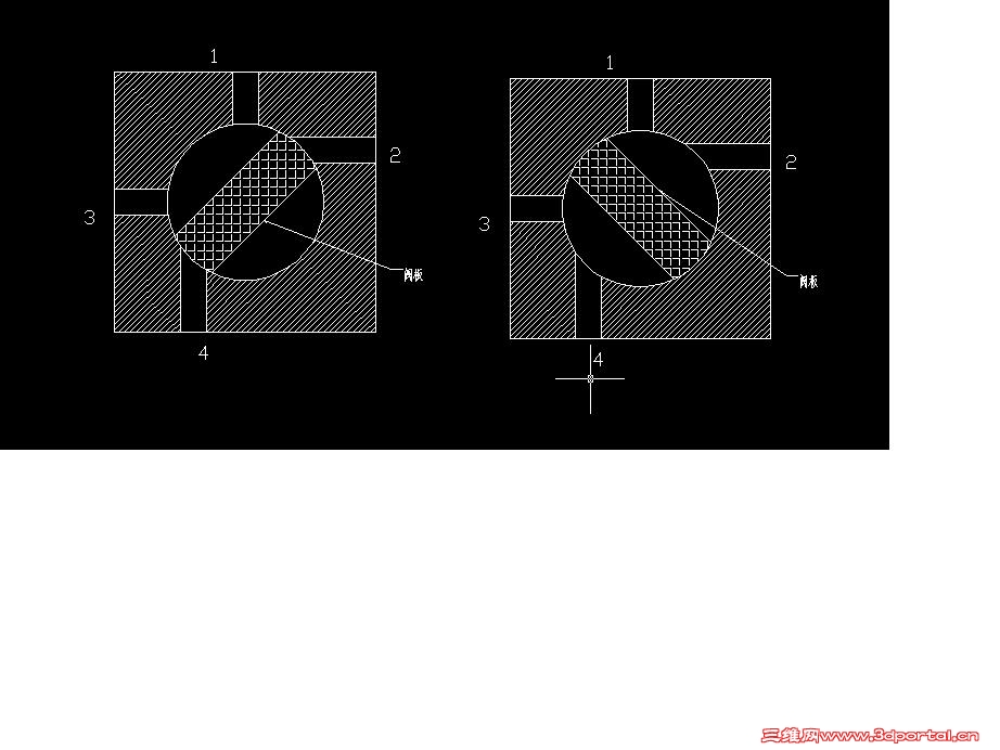

发表于 2010-8-17 16:40:59 | 显示全部楼层 来自: 中国江苏无锡
这个阀买不好买,自己做很好做的。注意下泄露就可以了

发表于 2010-8-17 16:46:36 | 显示全部楼层 来自: 中国山西大同
很普通的2位4通阀,没什么特别的.

发表于 2010-8-17 16:57:57 | 显示全部楼层 来自: 中国江苏无锡
现在下班了,明天帮你出个图,简单的很

发表于 2010-8-18 09:18:10 | 显示全部楼层 来自: 中国江苏无锡
发表于 2010-8-18 09:20:03 | 显示全部楼层 来自: 中国江苏无锡
大概画了个示意,注意下密封。高压的话注意下不平衡力。要手能板得动。不过看你的外形压力应该不高的。

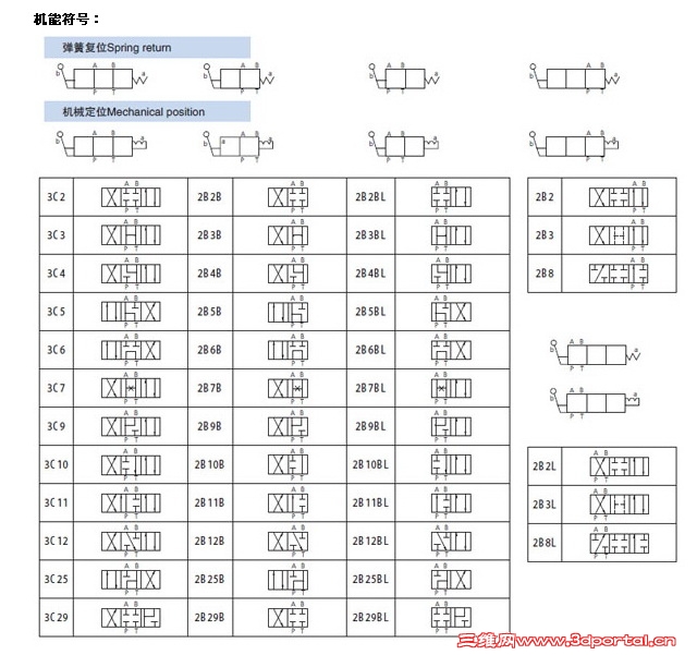

发表于 2010-8-18 10:03:58 | 显示全部楼层 来自: 中国北京
) R5 h& y  {$ U+ | 你看二位阀里面有没有你需要的机能,7 d9 }8 u% S- _! Q. z& ]  ]
厂家是宁波华液的。% O* G3 a4 R! U/ |( O; H9 l2 C
# |8 b  ~" ], Q0 d. A$ z上次用他家的隔爆阀,见到他家的
6 |2 x7 S$ k) W1 t+ K; D. ?( Q隔爆阀样本,有机能和你的相似。
) }; W9 B1 k( k4 i' g这是手动阀的,希望对你有帮助。

 楼主| 发表于 2010-8-18 12:38:00 | 显示全部楼层 来自: 中国河北石家庄
谢谢大家的热心帮助,14楼所说的阀应该都是板式连接的阀块。
发表于 2010-8-18 14:02:15 | 显示全部楼层 来自: 中国北京
& m7 V( E7 H8 i' G# {7 O* N+ n( D; mbaijackie 发表于 2010-8-18 12:38 http://3dportal.cn/discuz/images/common/back.gif
/ S  y6 L9 S: m) ~* T) ?, ?2 I1 d
# H+ s2 _% ?2 ~) e- A& A
是板式连接的,用个底板就可以了。
/ l8 Q9 z2 ?+ N7 r+ U+ D而且是滑阀,不是转阀。) n) Q2 I; z  f' q  n
楼主可以再找找,也许. C0 H) Q% g; D/ R8 f
有更合适的。
