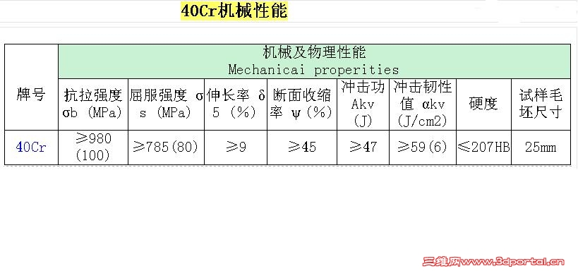

请问各位大虾40Cr的力学性能参数,请赐教!
发表于 2010-8-18 17:34:29 | 显示全部楼层 来自: 中国湖北十堰
简要参考下,详细的去查材料手册。% @/ }6 |; j6 n/ x
