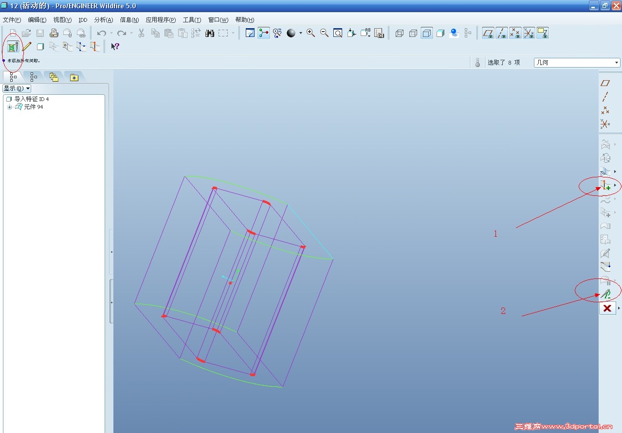

附件中的破面是否能用“编辑边界”命令用编辑围线的方法修复? 12.rar (6.3 KB, 下载次数: 22)

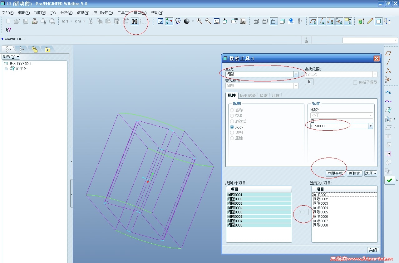

间隙问题,按修复间隙方法就可以了。

发表于 2010-8-17 17:57:15 | 显示全部楼层 来自: 中国广东肇庆
看下图示表达,修复完就可实体化了
