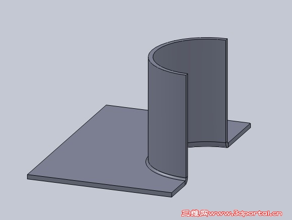

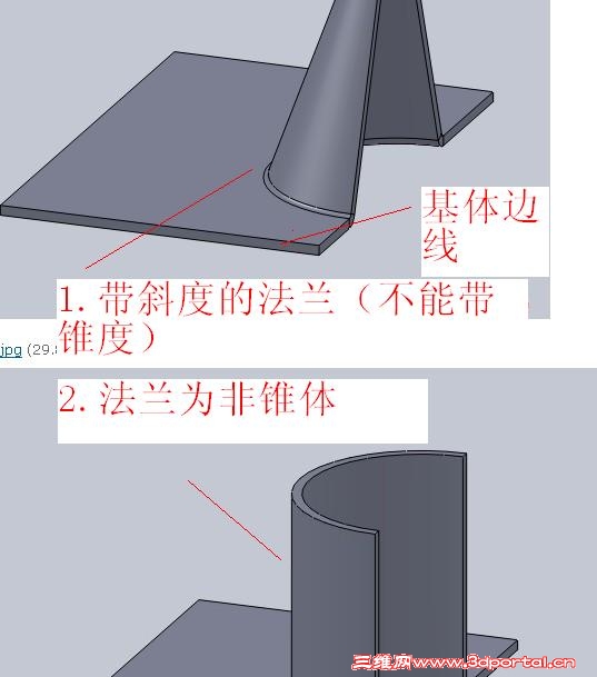

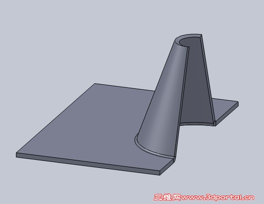

各位前辈,小弟一次想做垂直于平面70度的弧形法兰(如截图),本想的结果是像截图90度那样的直桶,带斜度却成了锥体,请问各位大侠这法兰我应怎样绘制,谢谢了各位了!

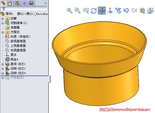

发表于 2010-8-17 22:04:06 | 显示全部楼层 来自: 中国浙江台州

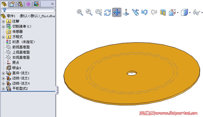

不知道楼主说的70度是指的那个方向,做了一个不知道是否符合楼主的意思。
 楼主| 发表于 2010-8-18 19:30:02 | 显示全部楼层 来自: 中国江苏南通
3# foxlicc158 这位大哥,谢谢你的回复!抱歉我没有表达清楚:我的意思是如下截图中既要满足带向基体法兰一边线倾斜角度,而不是生成带锥体的边线法兰 ,大哥您的图示还是带锥体的边线法兰。
发表于 2010-8-18 21:21:09 | 显示全部楼层 来自: 中国浙江台州
! M  k* f& k1 j' w/ l
4 h9 }+ H5 G1 j- @- Entyanlei 发表于 2010-8-18 19:30 http://www.3dportal.cn/discuz/images/common/back.gif
" Q. E! H+ P4 |边线发兰必需在平面上进行,要非锥体发兰,角度为90度的就是非锥体发兰。

 楼主| 发表于 2010-8-19 19:46:27 | 显示全部楼层 来自: 中国江苏南通
谢谢各位,其实意义不是很大,我后来是通过建模解决的,就算成功也不会有钣金所需要的展开尺寸。
