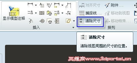

PROE5.0以下的版本有个整理视图周围的尺寸位置这一按钮,用上5.0后找不到此按钮了~尺寸位置不好定位,请教各位5.0还有次按钮吗?
发表于 2010-8-18 00:47:32 | 显示全部楼层 来自: 中国广东广州
在这里。。。。。。。。。。。。。。
发表于 2010-8-18 21:25:01 | 显示全部楼层 来自: 中国上海
我觉得先设置好捕捉线后,自己调整尺寸比较方便
 楼主| 发表于 2010-8-18 23:21:42 | 显示全部楼层 来自: 中国广东佛山
谢谢,那中文翻译得太……,没用过还真不知道啊~
