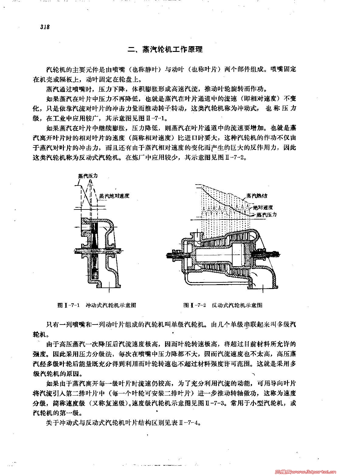

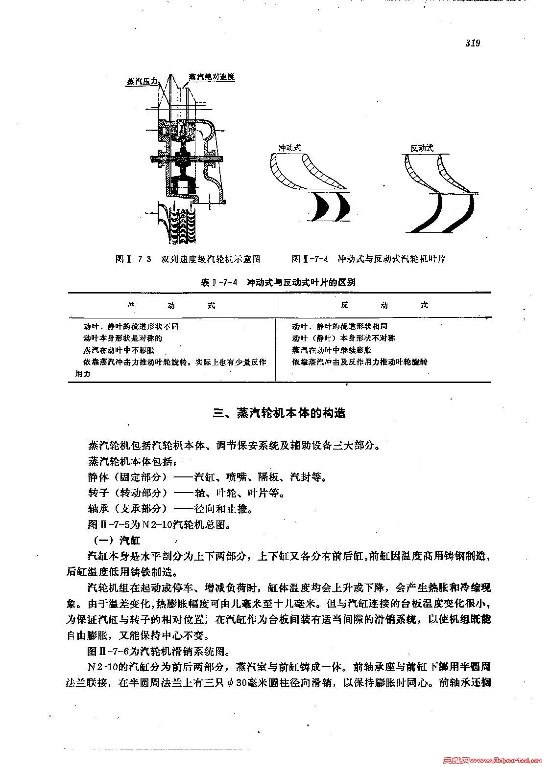

发表于 2010-9-4 13:36:45 | 显示全部楼层 来自: 中国上海
汽轮机_页面_1.jpg 3# qilupzh
lauhob + 5 资料出处可否提供!
发表于 2010-9-6 16:45:46 | 显示全部楼层 来自: 中国上海
以上资料来自:炼油厂设备检修手册 第Ⅱ篇 机泵
