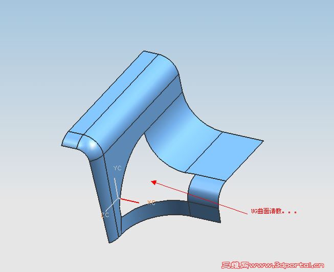

这个曲面到底怎么接呀,,请大侠们指点,,。,

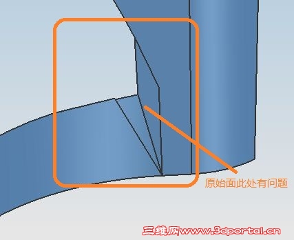

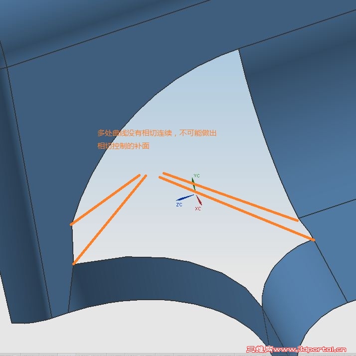

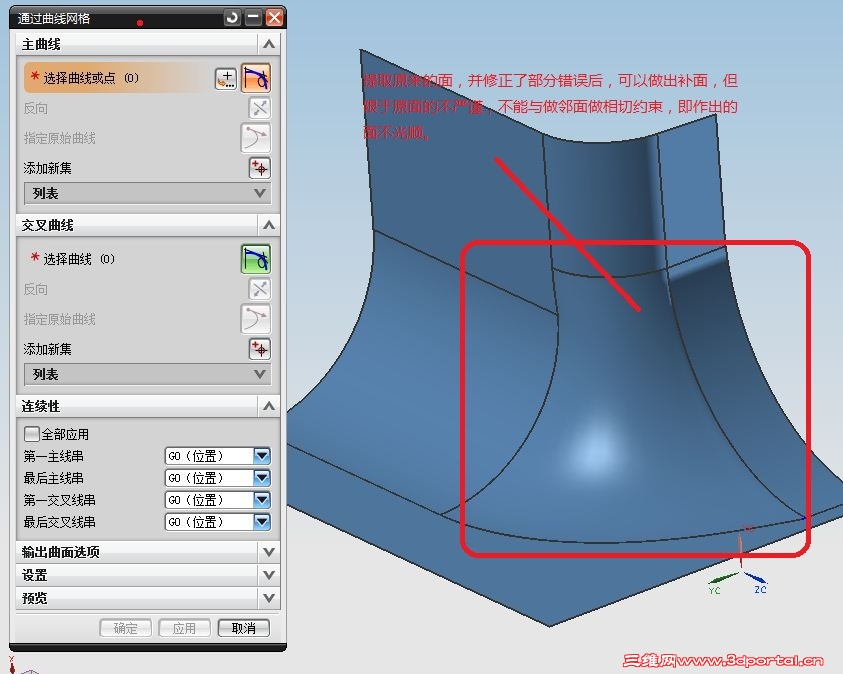

发表于 2010-8-18 07:51:18 | 显示全部楼层 来自: 中国山东济南
该原始面有问题,需要提取后重新修正;补面边缘曲线与邻面并不相切,造成无法用相切控制。
