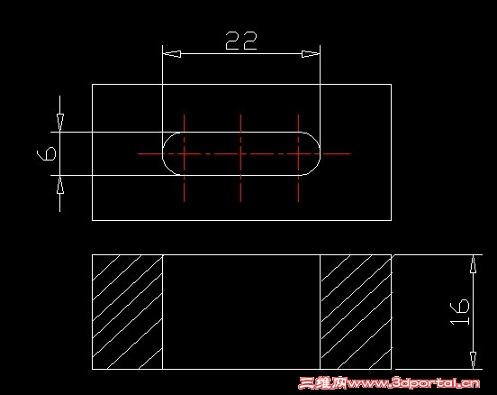

加工如下图U形通孔,用六毫米两刃或者三,四刃铣刀加工,转速2000,经常断铣刀,请大家指点!!!

材料都不知,无法说,6MM铣刀铣6MM槽,在两圆弧端是容易断刀,可以在两圆弧圆心处先用5.9钻头打一下

发表于 2010-8-19 07:45:08 | 显示全部楼层 来自: 中国浙江杭州
如果是在铣削过程中断刀参考5楼
) e' e, J3 P3 i% j# O7 I如果是在垂直进给过程中断刀考虑用双面刃铣刀,最好在进刀处打孔

 楼主| 发表于 2010-8-20 13:45:13 | 显示全部楼层 来自: 中国广东肇庆
6# pengxiangxu 你们所说得我几乎都做过试过!!!!!!!8 k4 s5 O& y# i
1.材料为A3
" X' @9 R9 z7 A: _% F/ K2.刀具不是合金钢,我使用过的铣刀有2.5元的(西南)5.5元的(中韩合资),9元的,3元的,0 w8 o* @# H9 C
3.孔也转了,效果还是改善不多,干二三十个活就要断刀

 楼主| 发表于 2010-8-20 13:51:18 | 显示全部楼层 来自: 中国广东肇庆
我已经是这样做了,但是,当在铣切过程中,铣刀到孔的位置时,破边的时候,刀就容易断 6# pengxiangxu

发表于 2010-8-24 14:32:49 | 显示全部楼层 来自: 中国江苏苏州
我只做过1年的机加工。说说我的看法,高手可能会觉得幼稚 1 m3 w% z- [8 r" e5 b% d0 C
首先嘛,先打个5.5左右的孔,最好打2个,至于什么位置打2孔应该知道的吧。三个也行9 n2 H) x0 l7 h; q4 t4 f
然后用铣刀一层一层的铣,最后是一刀过,& V, U% Z3 {% q5 N7 m# O
当然进给量小点,道具选择方面,就必须得看材料了,如果是铝的话,就用普通的白钢铣刀
, F+ N5 ^; O& ]; |. n; R钢件嘛 肯定得用钨钢刀了,呵呵 个人愚论。大家口下留情 谢谢 最好用2刃铣,排屑好,最好加油

发表于 2010-9-2 16:41:28 | 显示全部楼层 来自: 中国江苏苏州
太深拉!两头钻5.8的孔,两头少留余量!用插洗法!. B- k2 Y  I! G# P7 y! A. y
你的应该是高速钢的2000太高了1200就行拉~~走刀不动。
5 _: Y/ Q1 K; p% ~4 n, O+ a' q间隔1mm.效率比你洗高很多!刀具磨损小。保尺寸的话,插玩用把精洗刀内壁精洗下~!
* d5 H# F; f: f. ^) i$ s) K" h结束!
