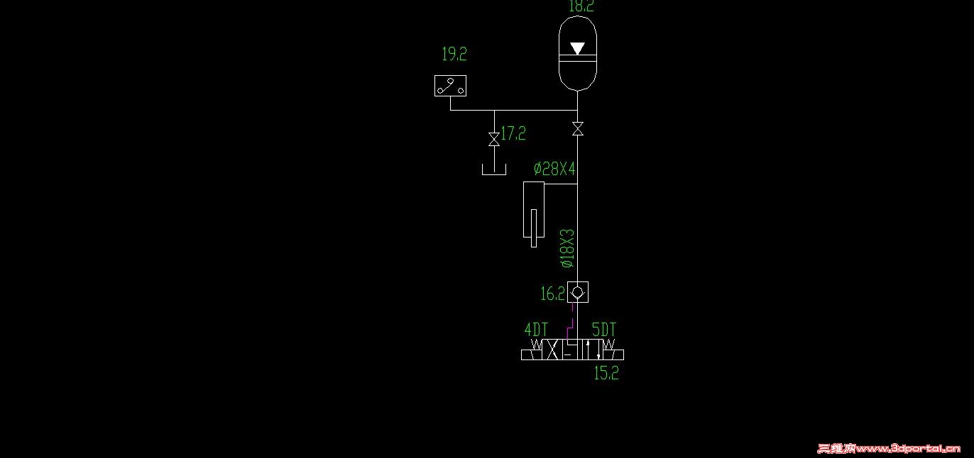

请各位大侠帮忙分析下这液压图 先谢谢了
发表于 2010-8-18 00:55:16 | 显示全部楼层 来自: 中国内蒙古呼和浩特
换向阀左位工作,油缸下行,同时给蓄能器充液;右卫工作,则蓄能器排油,中位保压

顺便我想问下 缸怎么回油啊

应该有一个反力推着柱塞缸回油

顺便我想问下 缸怎么回油啊
& i+ p0 X- P/ }$ Hzhongjianguo 发表于 2010-8-18 01:17 http://3dportal.cn/discuz/images/common/back.gif
6 r  g: e# j3 U( V! P5 F4 \2 v& E
这要看具体的工况了,4 U0 M% L' n! l. S3 ?4 Q
估计是靠负载的重力使缸杆收缩,回油。
9619 + 2 技术讨论
发表于 2010-8-18 09:51:01 | 显示全部楼层 来自: 中国河北唐山
左位油缸下行,蓄能器充液,右位在外力作用下油缸上行,蓄能器卸荷,中位蓄能器保压。
9619 + 2 技术讨论
发表于 2010-8-18 10:00:24 | 显示全部楼层 来自: 中国河北秦皇岛
有可能是手动回程
9619 + 2 技术讨论
发表于 2010-8-18 16:08:55 | 显示全部楼层 来自: 中国山西太原
换向阀右位工作,液控单向阀在一定压力下反向开启,油缸通过液控单向阀、换向阀回油
9619 + 2 技术讨论

这是一个柱塞油缸的系统,换向阀左位油缸顶出,换向阀右位柱塞缸靠外力的作用退回。/ L; o' F  D6 F/ S* E' n+ t
" y0 f8 V7 c1 Q* i0 u, |9 E不知道那个蓄能器起什么作用的。

2 g) F/ {1 N7 ?蓄能器应该是起保压的作用,* y& L' q: S* V& r& [# E
还能对负载的冲击起缓冲作用。
