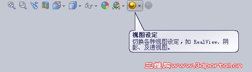

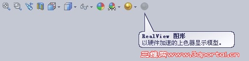

我在做曲面的过程中想看看曲面做的好坏,用Real View功能看发现按键是黑的,表示此功能在目前状态下还没激活,这是怎么回事啊......6 r% @: N( s" ?3 x& Z: X
求高人能指点下该功能的具体用法。谢谢啦!
发表于 2010-8-18 09:11:45 | 显示全部楼层 来自: 中国天津
没什么功能,我觉得就是现实效果。需要专业显卡
发表于 2010-8-18 10:31:41 | 显示全部楼层 来自: 中国台湾
看曲面做得好壞不是用RealView,最基本的應該是要用斑馬紋、曲率這兩個工具。
