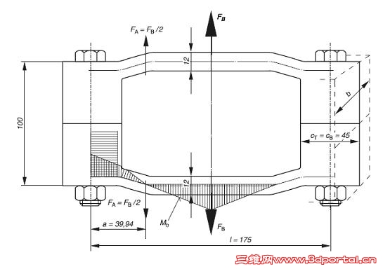

43~44页中的5.2.1节轴向作用的工作载荷作用线
# }) B+ ?8 T2 H9 I: U$ X距离a
2 F# s! b4 W$ s% S* zSubstitutional line of action of the axial working load – distance a)应该如何求解?图示5.2/1中的a=39.94是怎么样计算出来的?该节中例举了一个例子,对于一个恒定转动惯量的圆环,距离a=0.275R,这个值是怎么计算出来的?
