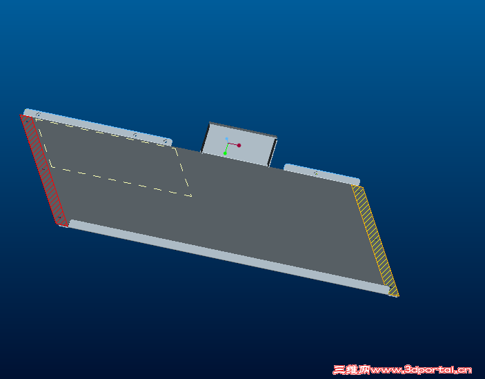

零件表面的斜线是怎么草绘上去的,请帮忙
发表于 2010-8-18 13:55:01 | 显示全部楼层 来自: 中国四川成都
既然是草绘那就草绘去画吧
发表于 2010-8-18 14:04:23 | 显示全部楼层 来自: 中国湖南株洲
可以现在CAD中画出,然后通过外部特征导入亦可
发表于 2010-8-18 14:05:09 | 显示全部楼层 来自: 韩国
选择那个表面,然后草绘呗。
; C; r9 f% P1 N9 t4 |" y0 k如果是表面曲面的话可以用投影或者包络
发表于 2010-8-18 15:27:58 | 显示全部楼层 来自: 中国天津
表面的斜线有什么实际用处吗
发表于 2010-8-18 18:42:26 | 显示全部楼层 来自: 韩国
楼主说的是那个类似剖面线的那个东东???你用剖面图直接能出来。不过得剖才行

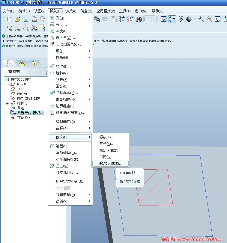

发表于 2010-8-18 20:54:43 | 显示全部楼层 来自: 中国广东肇庆
看下图片所示
发表于 2010-8-19 08:19:12 | 显示全部楼层 来自: 中国辽宁大连
这是个PCB板吧。如果是PCB板,如楼上所示。

应该用插入-修饰-草绘-剖面-规则截面-剖面线,再画一个封闭区域即可得剖面符号。它可用用在指定基准面的大小,平面度要求区域等等。
