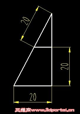

在其他论谈上看到的,在这里不知道有没有此题,如有的话请版主删除
! }1 G# ^( w; Z' V$ i用CAD二维软件绘制,请说一下步骤

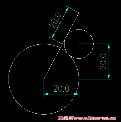

类似于近似定点的方法,确定直角两边为20,大概的拉一条斜线相交于直角,以顶点画圆半径为20,找到相应的点,多移动几次,就可以得到你的图形,毕竟,你的约束尺寸太少了,3个20说明不了问题,如图

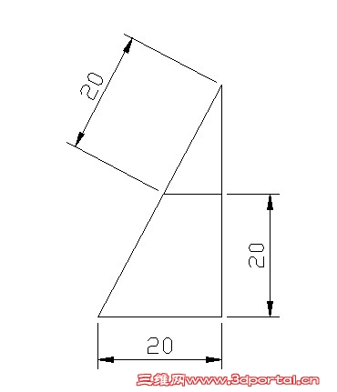

这三个20确定了一个维一的图形!

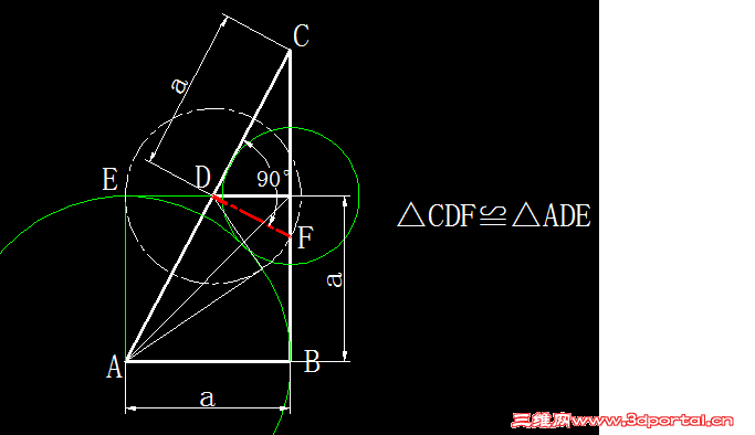

我觉得也没有那么难啊,首先按2个20画出一个直角,然后再画一个斜边为10,两直角边分别为6和8的直角三角形,然后把这个直角三角形放大2倍,然后把直角三角形的垂足点放到刚刚画的直角点上,这样就得到了上图大三角形的顶点位置,然后再用顶点为圆心,以20为半径画一圆,就出来了。

本题是特例,有个通用解

发表于 2011-4-23 17:04:41 | 显示全部楼层 来自: 中国安徽合肥
本题是特例,有个通用解
% ^* v8 x* {8 t! Y0 cSunVei 发表于 2010-9-28 17:14 http://www.3dportal.cn/discuz/images/common/back.gif
  Z( |* z( L2 j0 Q" R1 F6 x, _# n/ O, w  ]5 u7 J5 J" k6 }: }# a
按照这个方法画是画出来了: `# h; ]- V+ C, v
不过还没明白原因。

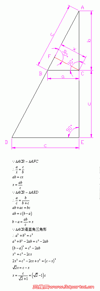

这个原理是什么啊

发表于 2012-12-10 07:02:05 | 显示全部楼层 来自: 中国广东广州
还是不明白,有人能教我做吗?
发表于 2012-12-10 16:59:37 | 显示全部楼层 来自: 中国上海
终于明白十四楼的算法了。。晕。。不学数学好多年了啊。。。
