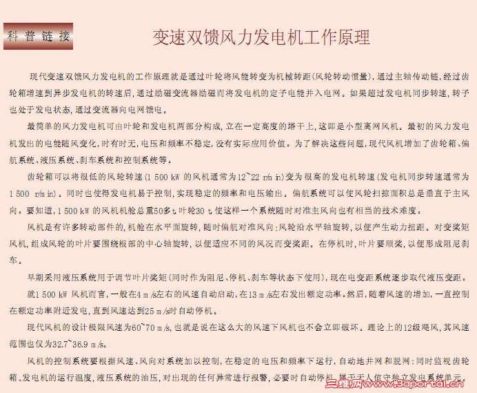

[风能] 变速双馈风力发电机工作原理
发表于 2010-8-18 14:31:12 | 显示全部楼层 |阅读模式 来自: 中国辽宁沈阳
发表于 2010-8-18 23:08:52 | 显示全部楼层 来自: 中国湖南株洲
现在多采用直驱式永磁同步电机(无刷直流)进行发电,能够发出三相方波电压,通过简单的三相二极管整流后,电压纹波系数小、电压稳定!
