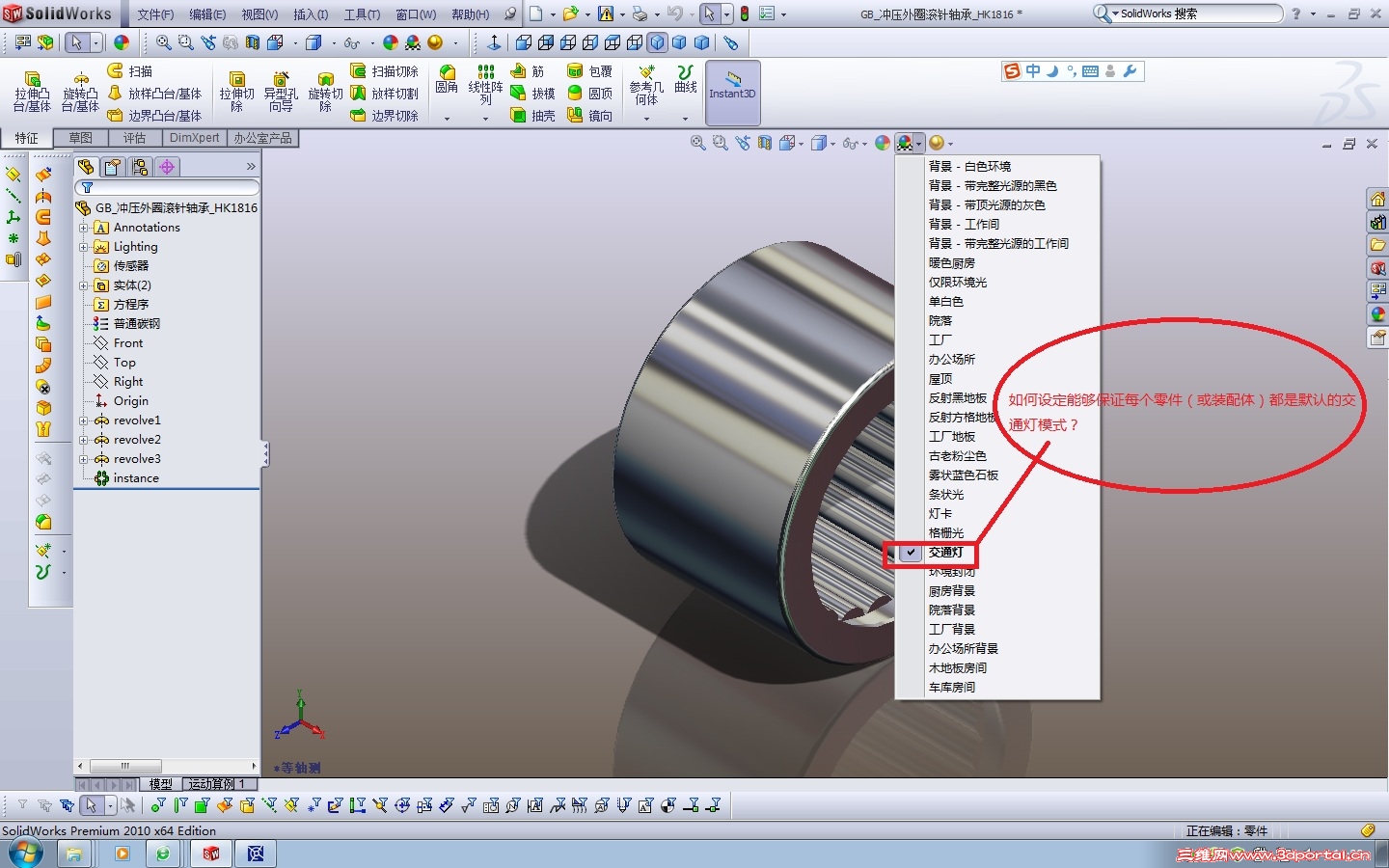

[求助] 如图:如何设定布景?
发表于 2010-8-18 14:36:43 | 显示全部楼层 |阅读模式 来自: 中国山东日照
如图:如何设定布景? 无标题.jpg

不太会,你可以不断试。其实就是背景色加照明的组合。

打开空模板,设定布景后,再另存为模板就行了。看样子楼主换了显卡?

5 i' `! Z- o9 q3 c我的笔记本是戴尔工作站M4400,专业显卡fx1700m,就是当确定材质(特别是铸铁类)有时背景显得很暗,每次都得调整到交通灯才效果很好。。。。。。。这样显得太繁琐了
