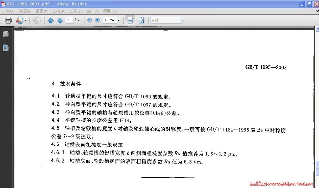

请问,键槽对称度公式是怎么推导出来的?# ~8 z9 |& r/ b! J' _6 e
f=2e*h/(d-h) 适用于轴) n+ C" K& S. Q# J7 l$ [
f=2e*h(d+h)
适用于孔2 `8 j6 w& g# T8 p, B
# U0 n$ n' Y* Q5 ?8 t4 Cf为截面对称度误差,e为打表测量数据差的1/2,即偏心距;d为轴/孔的直径,h为键槽半径方向大深度
 楼主| 发表于 2010-8-19 12:49:39 | 显示全部楼层 来自: 新加坡
我自己画图算了好久都没算出来。/ m& N, m3 v2 E- \7 c& j" Z: l
怎么进来看的人不少,就没人解答下呢?

那大家是怎么测量键槽的对称度的呢?
发表于 2011-4-20 14:10:45 | 显示全部楼层 来自: 中国浙江杭州
这个是标准件的公差啊!只是轴和孔的标准不同。一个是d+h,一个是d-h

所有的键槽,我一般标注±0.02
发表于 2011-5-22 12:27:04 | 显示全部楼层 来自: 中国上海
楼主能告诉那个公式的出处吗?
