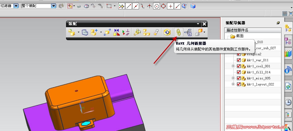

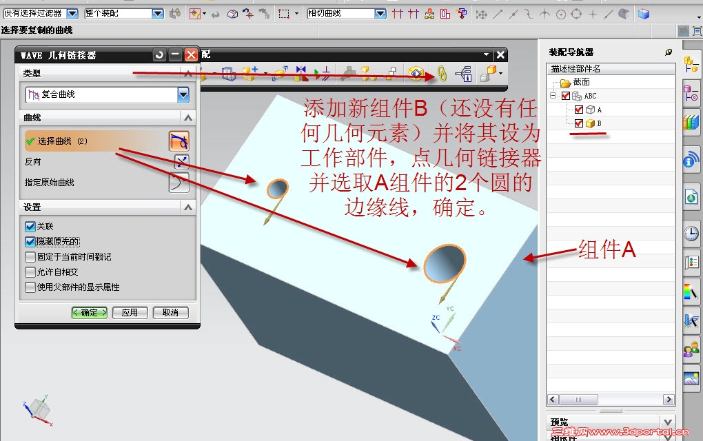

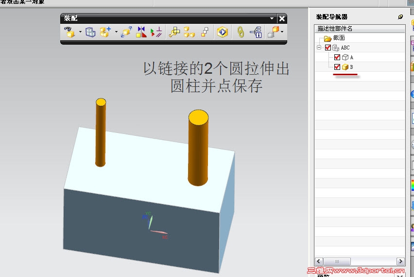

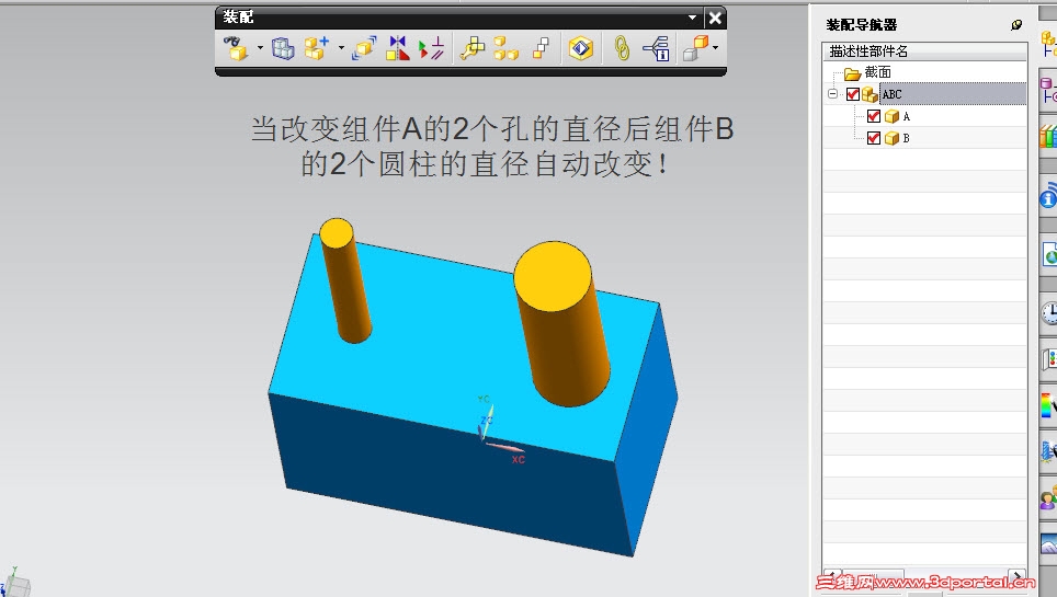

1.WAVE几何链接器--将其他组件的几何元素(点线面体等)链接到当前组件中来并以这些几何元素或以此为参照来完成当前组件的绘制。这样当前组件就与被链接的组件相互关联,当被链接的组件相关几何元素发生改变,当前组件会自动随其改变。WAVE几何链接器为实现至顶向下及混合装配设计全参数化的重要手段。简要使用如下图。, N0 X0 Y3 L) T3 d- p% v! V
2.将装配文件变为一个prt:可以导出Parsolid,新建一个*.prt(部件),再导入那个Parsolid即可。 001.jpg 003.jpg 004.jpg 005.jpg
