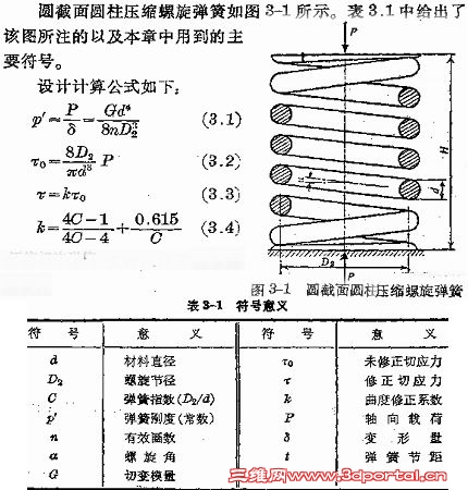

请教:N个圆柱压缩弹簧组成并联弹簧,单个弹簧如何设计?单个弹簧的最大载荷是否是总载荷除以N?
发表于 2010-8-19 10:08:03 | 显示全部楼层 来自: 中国山西太原
N个圆柱压缩弹簧组成并联弹簧,每个弹簧受的力等于总力除以弹簧个数,但考虑受力不均匀,再将除得的商乘以系数1.1,然后代入下列公式计算:
