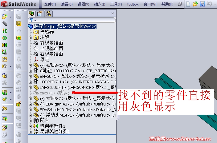

发表于 2010-8-18 20:58:00 | 显示全部楼层 |阅读模式 来自: 中国福建福州
) S& y6 }: D( K8 {/ k. b
" S  j2 r) A, ^* D) P由于整理文件夹的原因会移动一些文件,这样打开SW装配图会找不到相应的零件,但是以前SW都会提示,大概意思是说“找不到相应的零件,要不要自己查找”。但是现在不知道为什么都不提示了(有可能是自己不小心设置的),找不到的零件直接用灰色显示,见附图,把工具---选项里面的内容看了一遍,好像没有发现可以设置的,请问各位高手怎么搞定?谢谢!!!
发表于 2010-8-19 09:36:40 | 显示全部楼层 来自: 中国天津
用WINDOWS的文件查找工具查找此文件。。。。。
发表于 2010-8-19 10:58:10 | 显示全部楼层 来自: 中国上海
系统选项-->高级' k; P6 C+ o* a) t% s/ k
里面有很多提示信息,把你要的那个的勾去掉,下次就会提示了
发表于 2010-8-19 10:58:59 | 显示全部楼层 来自: 中国上海
系统选项-->高级
* H5 r9 [3 q% z. ]1 B2 g8 Q& z里面有很多提示信息,把你要的那个的勾去掉,下次就会提示了
发表于 2010-8-19 11:28:27 | 显示全部楼层 来自: 中国北京
你双击灰色的文件试试,看能不能出来,或着取消关联,也就是点开的时候,把快速查看选上就可以了。
发表于 2010-8-19 12:07:32 | 显示全部楼层 来自: 中国浙江杭州
两个办法 在汇色的 设计树上点右键 打开零件 找到零件   ( v- u& t: O! f4 H
2  再找到零件位置 打开它  再回到装配体 点右键设定还原
; g5 b" i1 l" X' |( I% Z3 或者打开 装配体 之前 先打开 这个找不到的零件
 楼主| 发表于 2010-8-19 21:02:40 | 显示全部楼层 来自: 中国福建福州
系统选项-->高级$ A; n/ e8 B, ?* I" N" w
里面有很多提示信息,把你要的那个的勾去掉,下次就会提示了2 |" Z- g; D1 _1 e8 c0 h
PXW1983 发表于 2010-8-19 10:58 http://www.3dportal.cn/discuz/images/common/back.gif
1 z  L! X$ N1 h
' O2 g7 ^5 \$ w1 l& u3 q! b) o( W6 n! x( \
% d% }1 J1 m0 u! h0 f7 X
谢谢楼上的大侠,已经搞定。另外也谢谢其它热心人。
发表于 2010-8-20 11:34:11 | 显示全部楼层 来自: 中国福建厦门
你在灰色的零件上单击,点解除压缩,就会跳出提示了.
