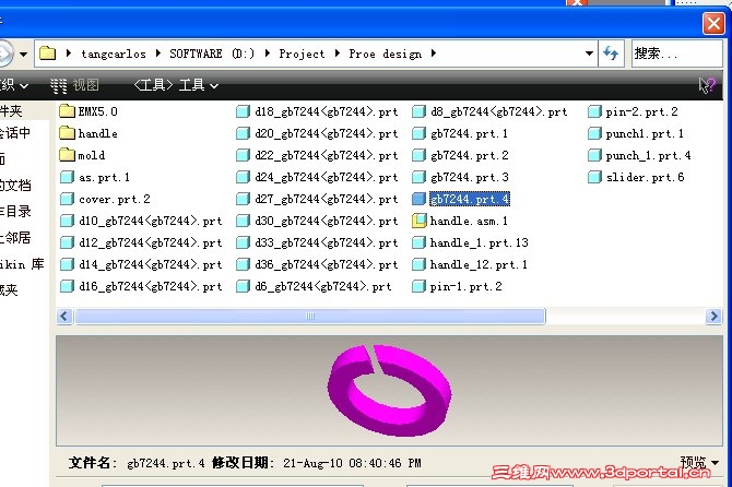

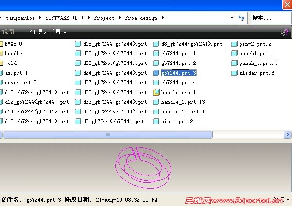

发表于 2010-8-21 20:57:20 | 显示全部楼层 来自: 中国广东东莞
建军87: 我刚才研究了一下,把save_model_display设为shade_lod可以解决此问题。例见附图。另外零件要着色存盘才行并且要在shade模式下装配。a图为没设save_model_display。

' A$ d' G1 [- v' K是有关系。将config的display设置成shade即可默认以着色显示。重要的是model要用shade的形式存入硬盘才能大开是显示是实体。
